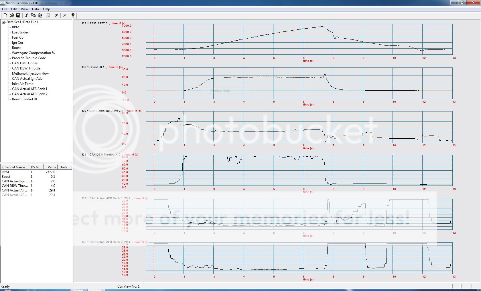

    135i stage3+meth di Shiv... Passa i 18psi. :neutral: 8-[
    PS: qualcuno mi sa dire PRECISAMENTE che turbine montiamo di serie che son curioso di vedere una cosa nei datasheet? 8-[
