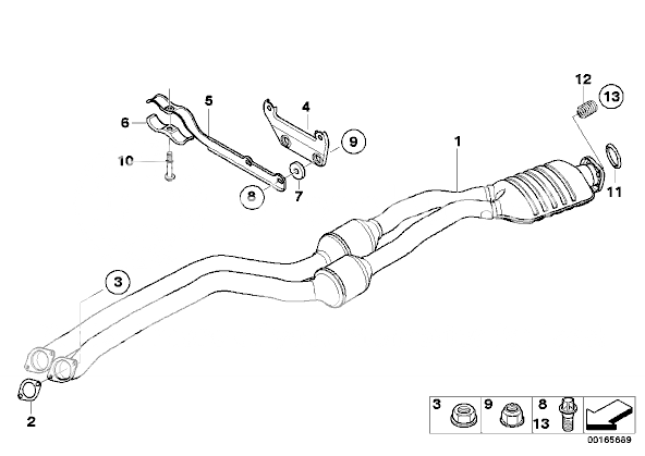

    sei sicuro... ???
    perche io nella mia sono quasi sicuro che non ho il centrale ..
    quello dove dopo si divide in due tubi..

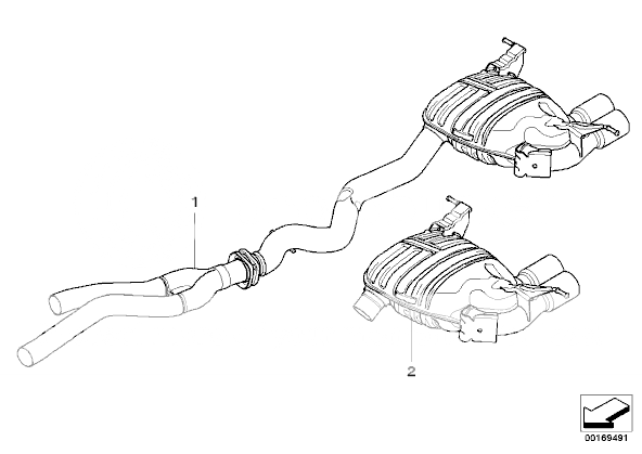

    Questo è il performance:
    Questo è il centrale:
    Per montare il performance va tagliato il centrale dopo i due cat e va montato il performance. In poche parole si elimina il "barilotto" finale (risuonatore) ma i due kat prima rimangono. ;) /emoticons/wink@2x.png 2x" width="20" height="20" />

    esatto... viene eliminato quel barilotto..
    io l'ho scambiato con il centrale.. ma alla fine abbiamo detto la stessa cosa..
