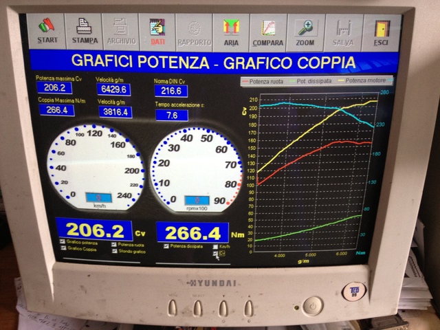

    qui c'è la mia rullata con auto f11 523i STOCK (situazione paragonabile a quella della Z4 23i)
    qui invece c'è la mia stessa auto in configurazione F11 528i (con aggiunta del solo silenziatore Remus e filtro a pannello K&N, assieme danno 7 cv, calcolati in altre rullate). Come pensi ci sia riuscito se non usando quel trucco che più volte ti ho raccontato? Solo mappa, originale BMW.... Questa è per me la risposta a [MENTION=51369]DerrickNAE3[/MENTION]

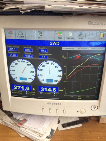

    Allora, scusami, se la tua 23i ha lo stesso n52b30 della 30i tu sei nella mia stessa identica situazione.
    Io per poter adottare la mappatura della 530i ho dovuto installare il famigerato "collettore di aspirazione a 3 stadi con annesse valvole DISA".
    Questa modifica meccanica, adottata negli USA da almeno 4 anni su N52B30 sui 325i, non era mai stata adottata sulla serie F e N53B30 e soprattutto qui in Italia.
    Nessuno fino al sottoscritto, invece, aveva impiegato mappe originali per completare lo swap. Negli USA e poi in Europa sugli N52B30/N53B30 della serie E hanno sempre modificato le mappe dei 325i cercando di portarle ai livelli spinti delle versioni 330i.
    Quindi potresti, volendo, ottenere il mio stesso identico risultato, con un costo certamente importante ma con un risultato più che apprezzabile. Io ho preso 85cv .....

    Confermo quanto scritto da [MENTION=18127]maisav[/MENTION] perché ho fatto la stessa cosa col mio 325i E92 N53B30, ovvero installazione del famelico collettore a 3 stadi e mappa del 330i.
    Il risultato sulla carta dovrebbe essere da 218 a 272 cv eliminando, nel contempo, il limite di velocità.
    Purtroppo non ho i riscontri del banco, ma l'accelerazione è migliorata sensibilmente (vedi video nella discussione N53 stesso motore diverse potenze), mentre la velocità massima non sono ancora riuscito a raggiungerla... sono solo riuscito a toccare i 273 km/h in 5ª.
