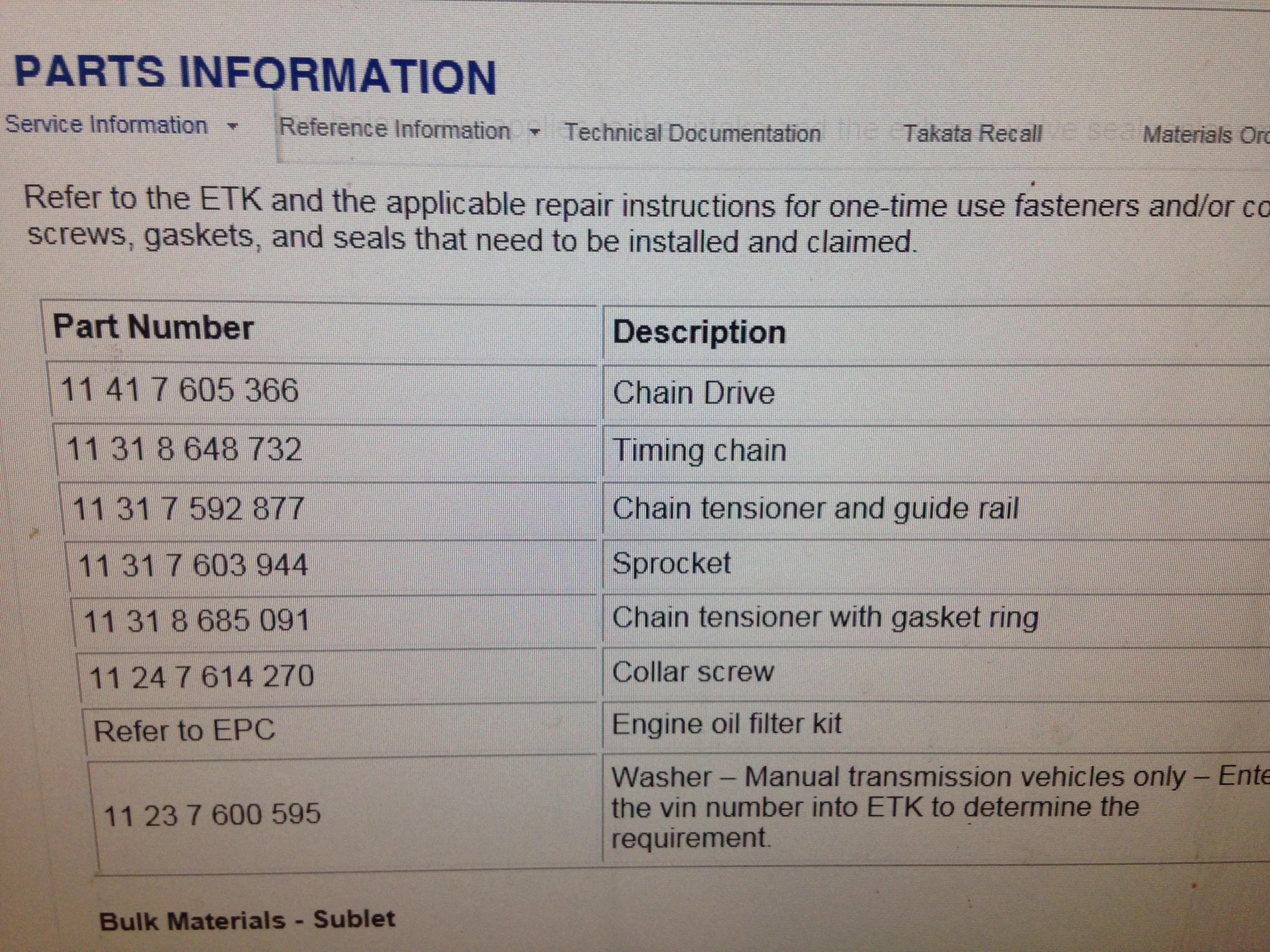

    Aggiorno in poco tempo.. ho ricontrollato e sono i controlli gia' fatti mesi fa. Non ho controllato solo quei 2 numeri particolari ma ho controllato tutti i numeri che fanno parte della distribuzione qui indicati e che fanno parte del 'pacchetto' modifiche:
    Bene.. questi pezzi con relativo part number sono montati su DUE auto z4 20i del 12/2014 e un controllo solo sul pezzo >01/2015 - 11318648732 era stato fatto su una z4 20i del meta' 2013. Lì per la 2013 avevo controllato solo quel singolo pezzo indicato come 'incriminato' e post modificato e non tutta lista come da foto mostrata qui sopra. E anche quell'auto montava il pezzo modificato.
    Quindi? facciamo aprire i motori per rimetter le stesse cose?
    @twostroka ma tu sei sicuro che nel lavoro che hai fatto fare i pezzi erano da cambiare e non erano gia' i nuovi e ok hai montato pezzi nuovi ma non realmente aggiornati? Perche' se la tua e' una 2014 ed aveva i vecchi part number sto capendo che i 28i montati su auto fino a quell'annata montavano pezzi piu datati. Mentre per le 20i costruite gia' dal 2013 montavano pezzi nuovi?
    A me qualcosa non torna! O tu hai fatto fare il lavoro per nulla e ok ci sta perche' non hai verificato prima cosa montavi e hai voluto andare sul sicuro.. oppure ci sono produzioni piu vecchie dei 28 poi montati su telai piu giovani.

    Edit: oppure a questo punto mi indicate un altro codice catena e tendicatena nuovo modificato successivamente e vediamo e confrontiamo. Ma questi forniti io trovo li montavano gia' da almeno 2 anni prima non dal 2015 in poi. Qualcuno puo' controllare sulle produzioni ultime 06/2016 cosa montavano i motori n20 in questi 2 particolari?

    la mia è di gennaio 2012 e mi avevano detto che le modifiche in catena di montaggio sono state apportate nel 2015...in teoria ci sarebbe il test stiramento catena ma non è molto affidabile....il primo test aveva dato esito positivo ma di fatto la mia catena era 2mm più lunga...se peggiorava ancora poteva succedere il disastro

    Ahhhh... ecco ecco tutto torna. Ok perche' avevi scritto di la' che le cose erano poi cambiate dalle produzioni 2015 e non prima, invece almeno dai miei controlli su 3 motori n20 non ho trovato conferme in quello che tu asserivi. Ok allora molto probabilmente tu avevi quei pezzi di prime produzioni infatti io sapevo i problemi ci sono stati su annate 2011/2012 e forse qualche 2013 e tutte 28i. Attenzione prima di fare certe affermazioni. Controllate se potete con part number alla mano. Io sarei anche curioso di controllare cosa montano gli n20 di ultima produzione 2016 per avere piu conferme a dirtela tutta.
    Poi anche un po' ve la cercate... per carita' 300cv da un simile motore sono tanti e tanto di cappello... ma se poi si rompe non andate in giro a dire mamma bmw non sa piu fare i motori.... io mi faccio problemi e rèmore a portare il mio da 184 a 245..... :o:o:o:o Poi quando leggo 'ste cose mi vien la cagarella ancora di piu... poi gratti il fondo e scopri pero' c'e' dell'altro... vecchie annate di prime produzioni, tirate di collo con modifiche importanti.. etc etc etc.
    Ad ogni modo ora vediamo di capire cosa e' successo al 428 del ns amico visto e' una 2014 e DOVREBBE avere i pezzi gia' di nuova produzione. Aspettiamo.....
