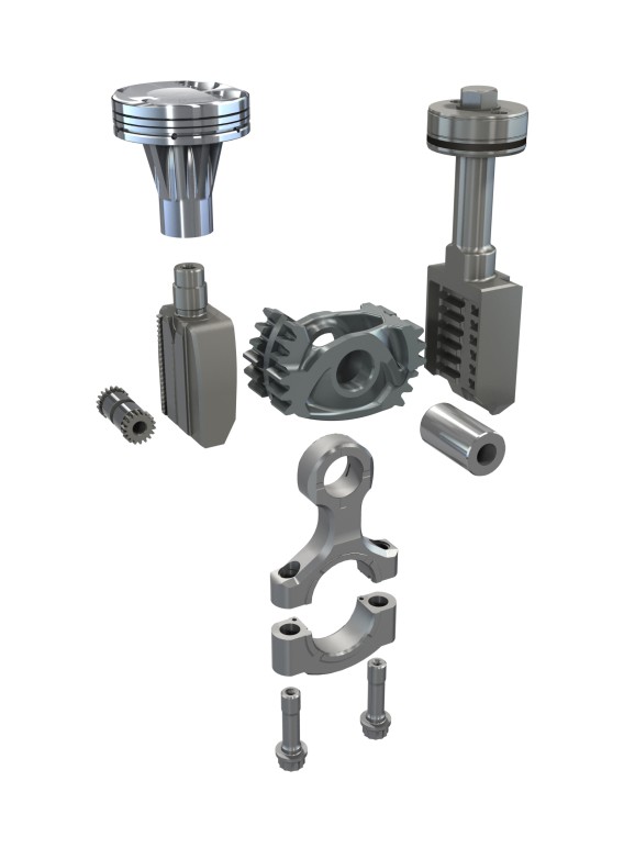

    Perfetto Giacomo, ti ricordi benissimo ed il concetto era proprio quello da te indicato. Riporto qualche altro dato/immagine visto quanto l'argomento è interessante:

    Il sistema citato nell'articolo invece dovrebbe funzionare così:
    L'albero a gomiti in questo caso non comanda quindi direttamente il pistone tramite la biella vincolata ad esso. Il sistema permette di svincolare la corsa del pistone dal raggio di manovella: la biella è vincolata all'albero a gomiti, ma il pistone è a sua volta vincolato ad un meccanismo intermedio:
    Il meccanismo intermedio a sua volta permette un'escursione del pistone entro un intervallo dettato da uno stantuffo in una camera secondaria: quando il volume della camera secondaria è minimo il volume della camera di scoppio massimo (basso RDC ovvero rapporto di compressione), quando il volume della camera secondaria è massimo il volume della camera di scoppio è minimo (alto RDC).
    Il vantaggio di questo sistema dovrebbe essere nei termini di riduzione degli NOX senza considerare il contributo del FAP, poichè si riesce a rendere minima la loro produzione in camera di scoppio. Qui però chiedo il vostro contributo per capire se sono sulla direzione giusta:

    Quindi tale sistema permette di ridurre il RDC, ridurre le pressioni e ridurre la produzione degli NOx senza bisogno di un catalizzatore specifico. Il che dovrebbe aumentare l'efficienza del motore, visto che i catalizzatori comunque "strozzano" i motori limitando in una certa misura le prestazioni...
