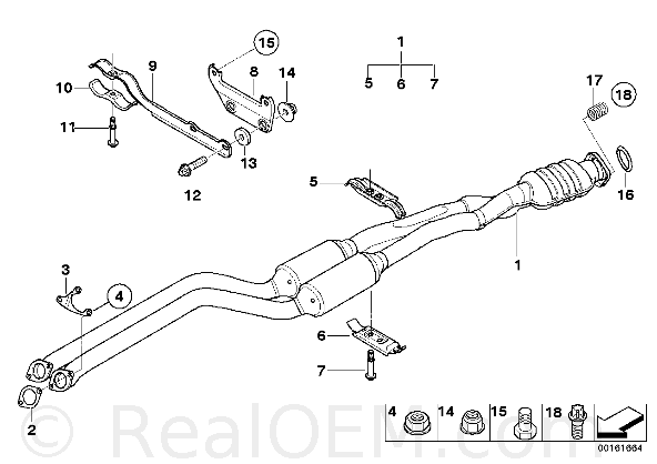

    NON E' VERO!
    Il tubo 2 è il silenziatore centrale!!
    Questo qui sotto è lo scarico di serie, come vedi il terminale continua all'interno con un pezzo di centrale (tubo n. 1).

    mi sa che devi mettertela via, il Performance per 330i E92 è solo il finale.
    Dalla foto che hai messo qui si vede chiaramente che il silenziatore centrale è quello originale perchè è piccolo come nello schema che vedi qui sotto e non è un pezzo unico come dici tu ma è bloccato con due bulloni
    questo qui sotto è lo schema dei kat + centrale che monti attualmente sulla tua
    l'etk Bmw non mente
    IL KIT PERFORMANCE PER LA 330I E92 COMPRENDE I NUMERI 1 + NUMERO 4 cioè finale + fascette per il fissaggio del terminale:
    01 MUFFLER SYSTEM BMW PERFORMANCE 18102147798
    04 CLAMPING BUSH 18107528086
    se fosse stato compreso anche il centrale lo avrebbero messo nel kit contrassegnato con il nr. 2

    Eh, appunto, solo che il n.2 non è previsto nel kit performance: vedi tabella di dettaglio sotto il diagramma nella pagina che ti ho linkato, dove, ripeto, è indicato il muffler system n.1!
    Mi spiace, ma non hai avuto la sostituzione del centrale.

    Sarò ignorante, ma rimango della mia idea... ma non vedi che lo schema dello scarico originale non ha quella specie di esse chè c'è sulla mia e sul pezzo n. 2 della foto qui sopra????
    Non vedi che il mio centrale è identico a quello del Performance?

    se vi fossero sfuggite riporto dalla pagina indietro le foto del Performance per 330i E92
    come vedi è identico al tuo e si collega al centrale originale con 2 bulloni esattamente come nella tua foto,il tubo a "esse" non viene toccato perchè è quello originale...in partica viene tagliato solo il finale e installato il Performance fissandolo con le fascette in dotazione al kit, se sei ancora incerto perchè non chiedi a chi ti ha fatto il lavoro, più facile di così!!!
    il contenuto del kit è tutto nella prima foto...NON C'E' ALTRO
