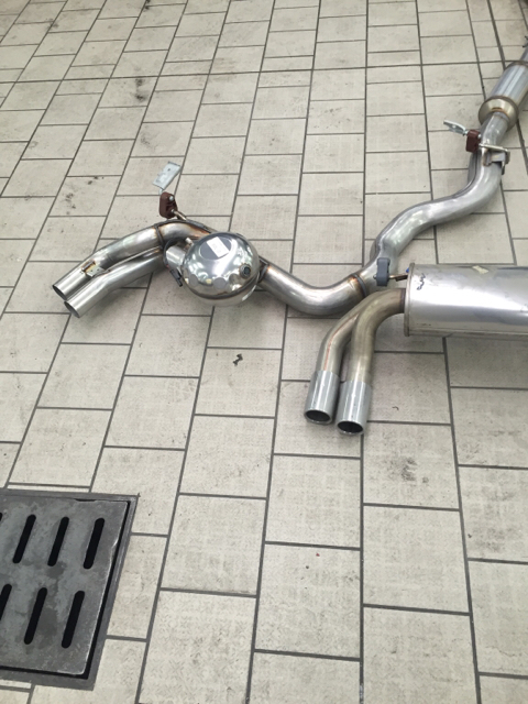

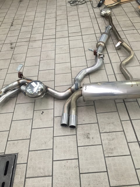

    In attesa di montare la parte elettrica domani vi posto due foto sul pezzo in questione..
    Prime riflessioni :
    - qualita' scarsa.. Ferraccio trattato non inox assolutamente , saldature e piegature fatte a macchina ma imprecise e non gradevoli alla vista (alcune gia ossidate )
    - rumore senza active sound pessimo.. Ai bassi ( 1000-1500 rpm ) fa un rumore cupo da fiesta tuning di filippini con filtro sparco replica e scarico japan style..fortunatamente salendo di giri la rumorosita' si attenua ma cambia veramente poco dall'originale almeno da dentro la macchina..
    - risuonatore active sound : staccato dallo scarico e totalmente stand alone.. Cioe' vive di vita propria , nessun uso dei gas di scarico nessuna valvola totalmente elettrico ( domani lo provo)
    Per ora sono parecchio deluso.. Potevo spendere meglio i soldi ..vi aggiorno domani sera dopo aver finito il lavoro intanto qualche foto.

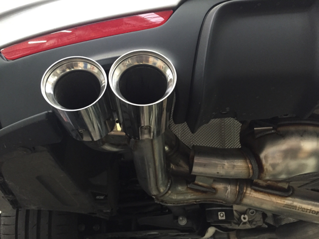

    Oggi ho montato ( da solo ) l'elettronica e gia e' migliorato parecchio ma non ho potuto fare prove.. La cosa che non mi piace e' il rumore cupo di scarico che rimbomba tra i 1500 e i 2000 giri anche in comfort o eco-pro addirittura.. [MENTION=9914]gil[/MENTION] mi aiuti a capire?? Se avessi una punto gt sarebbe normale su una macchina cosi' mi pare un filo fuori luogo.. ( parlo proprio della risonanza cupa e vibrante nell'abitacolo ai bassi , appena passa i 2000 rpm scompare )

    ci ho provato ma non rende nulla..cmq oggi e' migliorato..appena brucia e puzza il sound cambia e quel rombo cupo scompare.
    Confermo che ha un silenziatore centrale piccolo e tubo dritto fino ai terminali.
    lasciate perdere la bmw e le cifre assurde che sparano. Ci ho quasi litigato pesantemente per la loro assistenza al cliente.
    prendetevelo online e montatelo da soli.. a parte il taglio marmitta da far sopra a un ponte di un meccanico, il resto e' 1 ora di lavoro in box.
