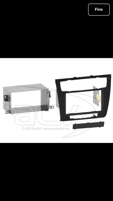

    Montato monitor 1 din su serie 1 E87 ecco le foto
    Ke ve ne pare???

    No...è un 2din semplice ma vi devo dire ke l'audio è cambiato di brutto... Calcolate ke ho perso i comandi al volante, PDC e i vari beep ke ci sn...
    La maskerina l'ho trovata su baya...c'è anke x il clima auto... Nella ricerca mettete " bmw e87 dualdin"...
    La cosa piu' importante è ke il monitor è estraibile...ve lo consiglio...
    Nn so se posso citare la marca ma il modello è av70bt...
    Naturalmente installando dovrete fare delle modifiche all'interno del cano stereo... X qualsiasi domanda sn a disposizione!!! Fatto tt da solo...

    per i comandi al volante credo che puoi rimediare ci sono degli adattatori in giro,per i gong ci sarà poco da fare credo ,comunque ottimo lavoro l'unica pecca di queste mascherine è che posizionano il monitor un po troppo in basso...pero bisogna accontentarsi,spesa totale 400??

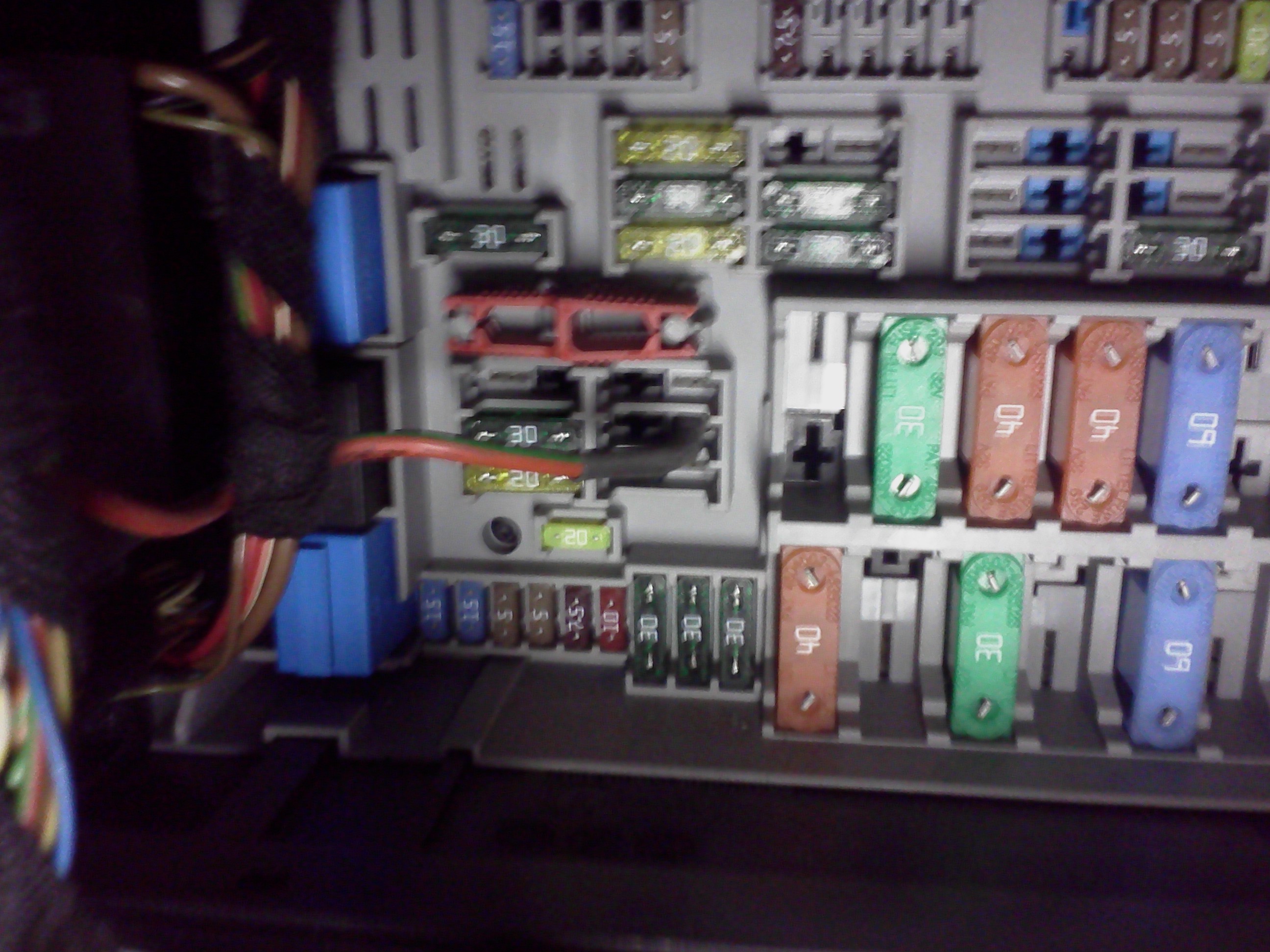

    hai fatto passare tutta la cavetteria dal cruscotto?

    Compreso l'autoradio sn 490€...
    La cavetteria??? Cosa intendi!??
    Ho comprato il connettore iso e l'addattatore x l'antenna e il gioco è fatto...

    Solo cm dicevo nell'altro post, devo ankora passare il positivo dal vano fusibili...

    Mi sa tanto ke dovró ricomprare la maskerina xk voglio installare il clima aut....altri 90€...(((

    Dovrete solo chiedere al venditore se è compresa la prolunga che collega il clima cn i tasti ke si trovano in basso (start/stop, sedili ecc.)

    Theking 87 la marca di vede nella foto è JVC non ci sono problemi se lo dici nel forum.
    Puoi recuperare tutto acquistando le centraline, io su Roma ero andato in un negozio sulla Tuscolana ed il preventivo stereo compreso, mascherina e tutte le centraline era di circa 1000€, onestamente in questo periodo non li ho ed ho solo installato il parrot e lasciato la radio di serie.
    Esiste la centralina dei comandi al volante, quella dei PDC e quelle dei gong. Basta cercare.
    Il risultato mi piace perchè recuperi rispetto ad altre mascherine recuperi i tasti dello start & stop (e dei sedili riscaldabili per chi li ha) e soprattutto è elegante non sembra adattato.
