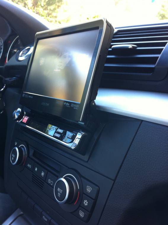

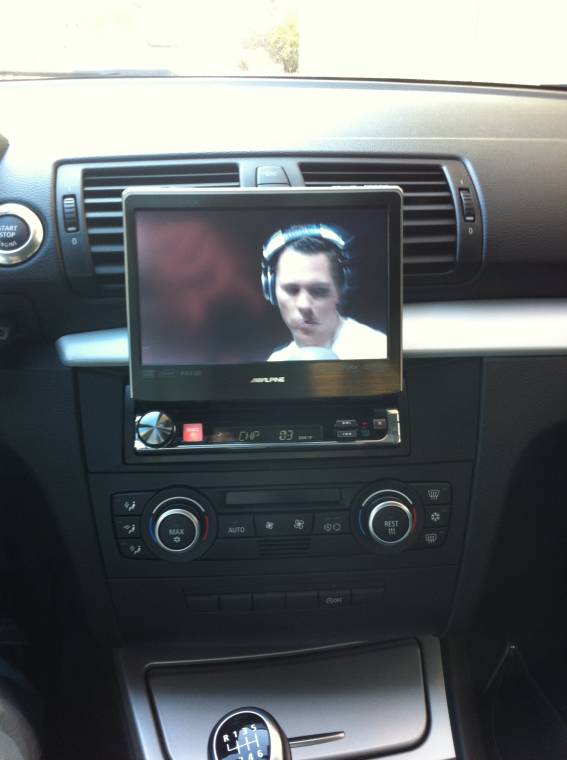

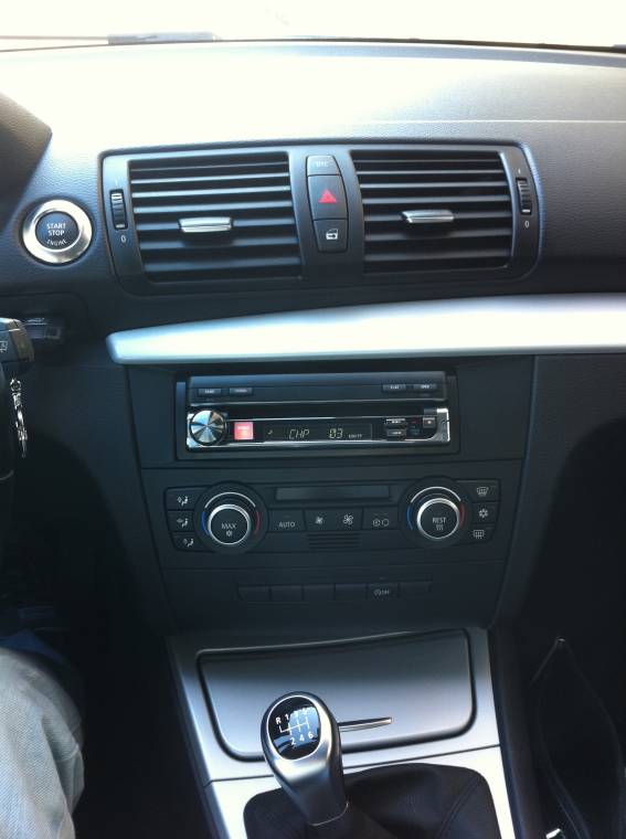

    Ciao ragazzi, a chi potrebbe interessare posto le foto di come appare montata l'autoradio a 1din con schermo a scomparsa... :wink: con delle centraline apposite ho mantenuto comandi al volante e sensori di parcheggio, e nei prossimi giorni faro montare anche una centralina che, quando il start e stop e attivo, ad ogni riaccensione della macchina la radio non si spegne e si riaccende dato che, secondo me, questo problema è l'unica pecca :biggrin:

    a parer mio se prendevi un dinavin era meglio.... ma questo è un mio parere .. se a te piace goditelo!

    il lavoro è ben fatto, però purtroppo a mio modesto parere stona troppo con il resto della plancia!
    ma se a te piace, chissenefrega :biggrin:

    E lo so, pero chi non si accontenta del soud di serie questa e l'unica via da seguire :) /emoticons/smile@2x.png 2x" width="20" height="20"> a me cmq non dispiace anzi... E chiaro che non e di serie...

    è bellissima... anche io ho una alpine 9887r montata su questa mascherina...
    è vero che non è di serie.. ma secondo me si vede che si ha su qualcosa di serio.. e soprattutto si sente!!!=D>
