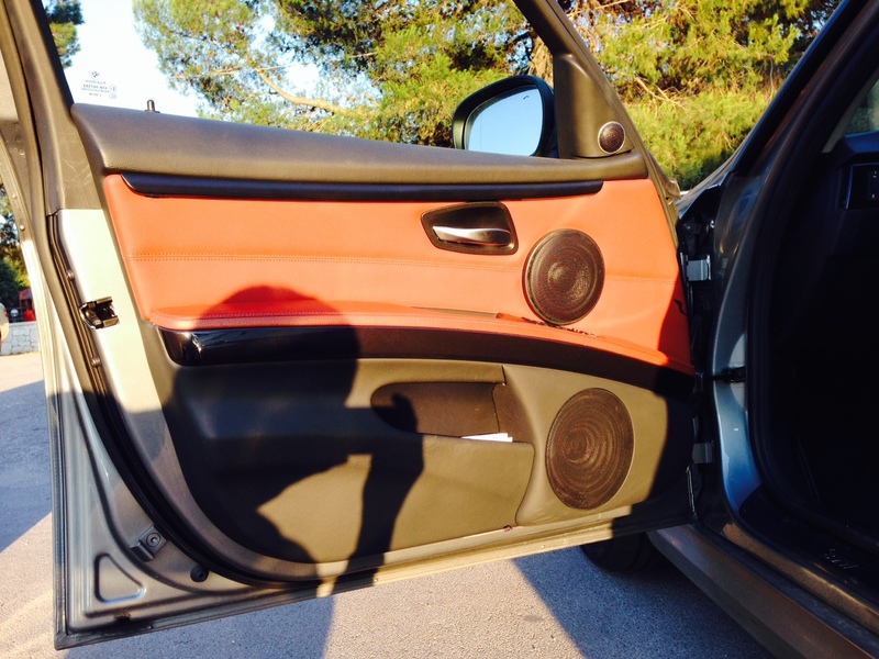

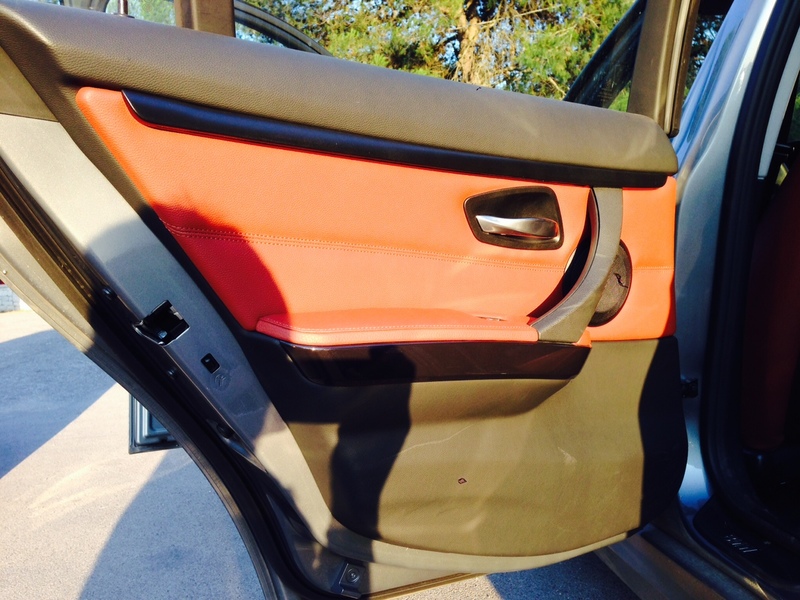

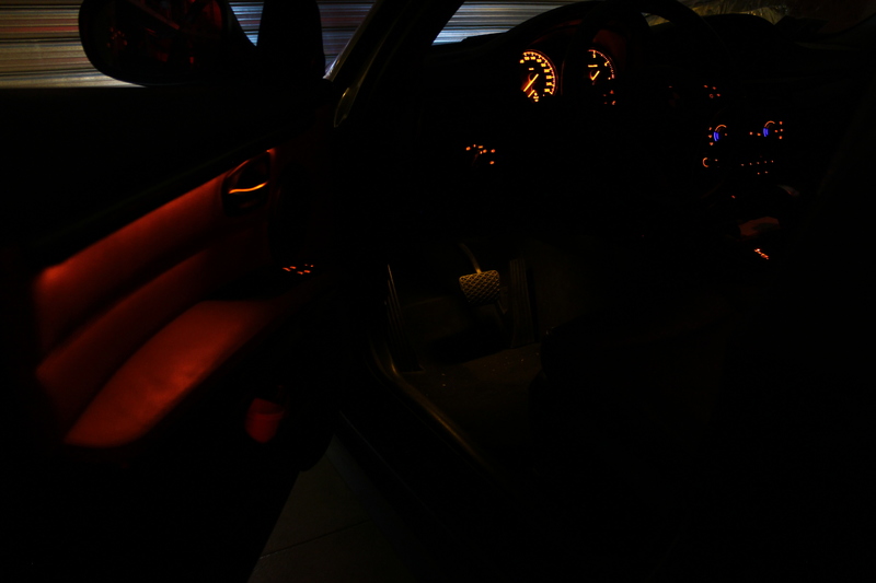

    Pilot scusa x il ritardo, cmq posto due foto in cui si vede un pò meglio l'intero pannello porta ant e post così puoi farti un'idea.

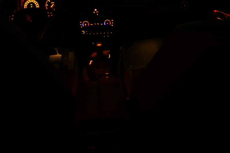

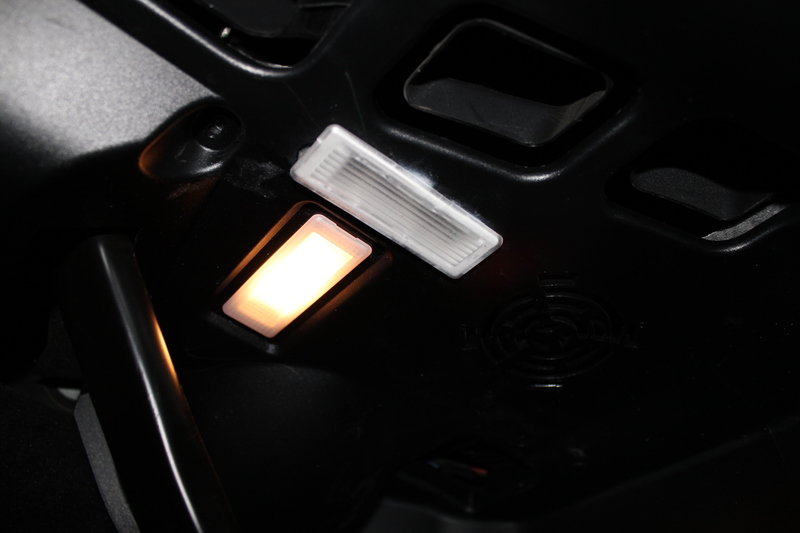

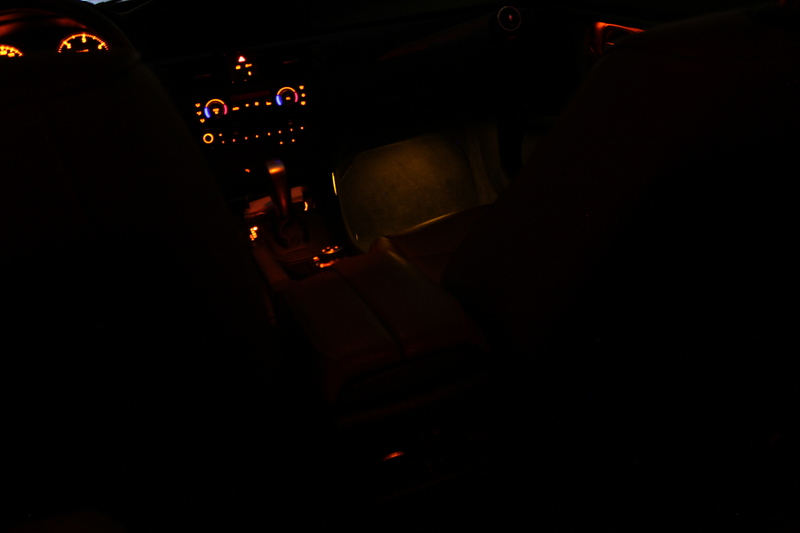

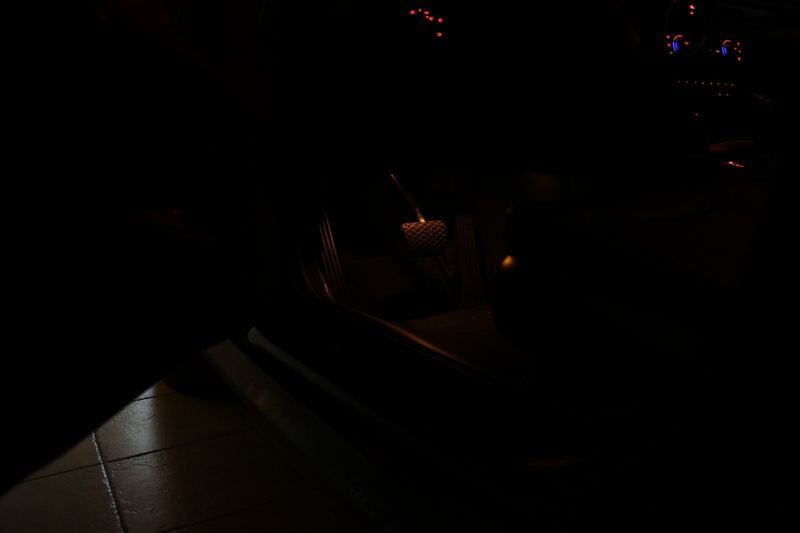

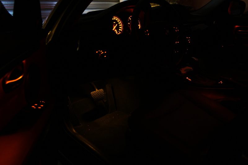

    Mi ricollego a questo post per farvi vedere un piccolo upgrade, nel vano piedi anteriore destro e sinistro ho montato delle luci ambiente che creano un pò di luce soffusa :mrgreen:
    [​IMG][​IMG][​IMG][​IMG][​IMG][​IMG]
    Cosa ne pensate?

    bel lavoro....quelle nel vano piedi sono bianco caldo o arancioni?
