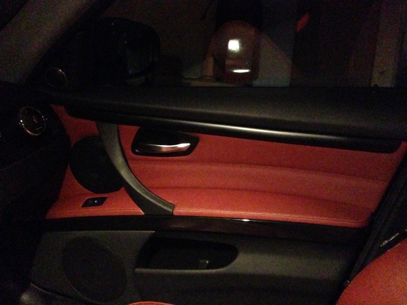

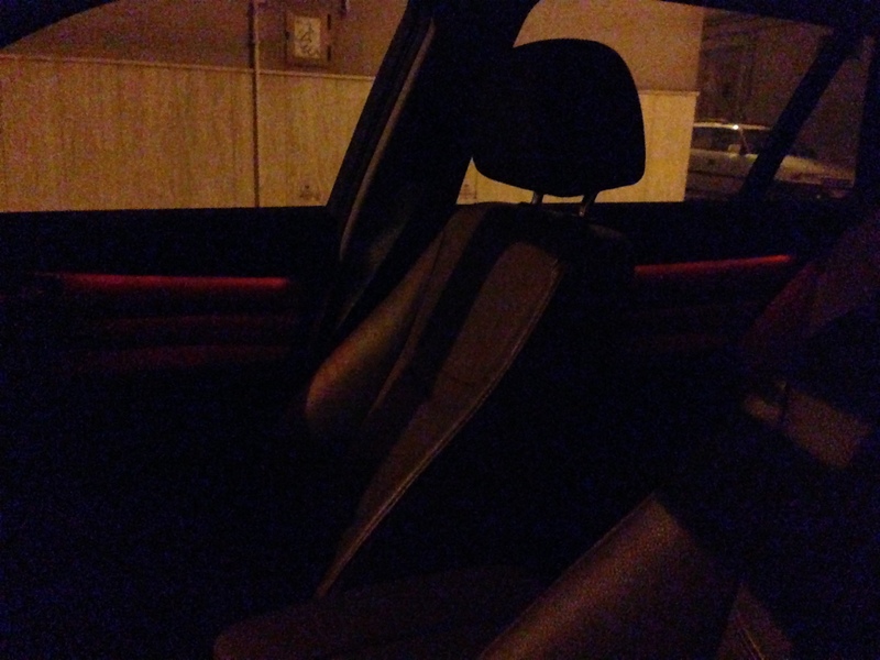

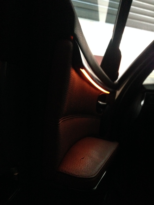

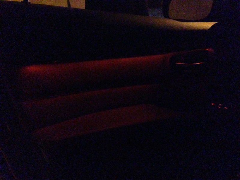

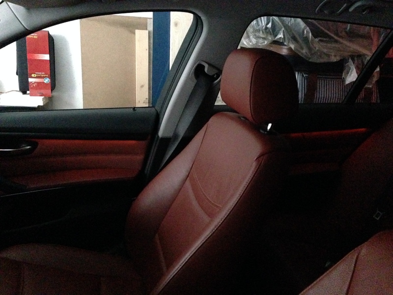

    Siccome ho da sempre adorato le luci ambiente che si trovano su e92 ed e93 ma stranamente non previste per e90 ed 91, ho deciso di comprare l'occorrente originale previsto x la coupe e cabrio e provvedere al montaggio. In diversi centri bmw non mi hanno saputo dire di cosa avevo bisogno a livello di pezzi, oltre che mi scoraggiavano a fare questa installazione xkè non prevista x la mia, così dopo aver spulciato x bene l'etk sono riuscito a trovare tutti i vari pezzi e poterli comprare. Bè il risultato è veramente molto bello, crea quella luce soffusa veramente molto particolare e bella. Posto qualche foto...
    Questa è la porta con l'aggiunta della bacchetta a luci spente
    Qui con luci accese di giorno nella rimessa
    Questa fatta alla porta di dietro (scusate la pessima qualità)
    Questo è l'effetto di sera, anche se in foto non rende come di persona
    Volevo condividere con voi questa modifica fatta...:biggrin:

    Ringrazio tutti x i complimenti!!!
    In totale di materiale ho speso circa 220€ se non ricordo male. Poi vanno adattati xke ho preso 4 bacchette anteriori della coupe che sono un po' più lunghe. Comunque non arrivo a capire xke sulla berlina e touring non sono disponibili, forse le coupe e cabrio sono più esclusive come segmento. Boh

    Buongiorno, ringrazio ancora tutti x i complimenti!! :redface:
    Sulle strisce di fibra ottica è bastato tagliarle alla lunghezza desiderata, mentre per adattare le bacchette nere, quelle che si mettono sul pannello ho dovuto accorciarle dal centro, xke avendo solo tagliato ad esempio la parte finale della bacchetta avrebbe tolto quella forma più affusolata che fa sia all'inizio che alla fine delle bacchette, quindi le ho tagliate in due ed eliminato i centimetri di troppo li, riattaccate, verniciate fissate sul pannello. :mrgreen:
