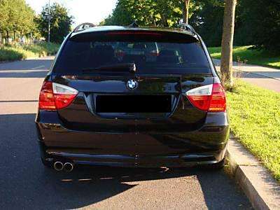

    Rimosso il silenziatore Asso ed istallato terminalino estetico doppio diametro 65.
    Vi allego le immagini della modifica del silenziatore originale (la mia è a benzina quindi è un po' diverso).
    Prima cosa ho tagliato l'orribile tubo originale e preparato il codino da saldare (deve essere accorciato e sagomato per non sporgere troppo)
    [​IMG][​IMG]
    Quando finalmente ho ottenuto il risultato desiderato l'ho saldato al silenziatore originale.
    [​IMG][​IMG]
    Il risultato finale lo vedete nella foto sotto, esteticamente è meno invadente dell'asso (che era doppio 80).

    Ma perchè hai tolto l'asso?

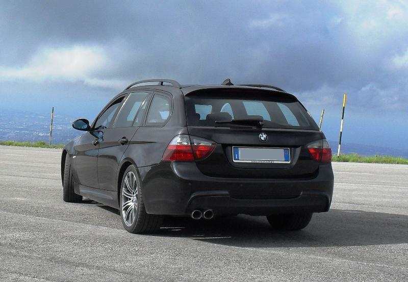

    belli pero' mi sembrano un po' piccoli.............:-k

    L'ho tolto per 2 motivi, principalmente per il rumore, non ho più vent'anni e il rombo proprio non fa per me (evidentemente il silenziatore è stato studiato per il diesel e sul benza è un po' piccolo); e poi i due tubi da 80 mi sembravano troppo vistosi...:rolleyes:
    Forse si, ma a me piacciono proprio così... :wink:
    Quelli del 330 da quanto sono?

    quoto....un pò troppo piccoli...

    se non sbaglio 78......... :-k
    questi sono originali.........

    si ma quelli originali hanno il bordo più sottile e opaco quindi si notano meno
    belli cmq

    Ottimo reportage fotografico!!!!
    Anche a me sembrano piccoli....:-k....ma anche vero che da 80 sono troppo ](*,).
    L'ideale sarebbe il 78/79 come gli originali ma difficile da trovare solo il finalino....si trova completo.

    Ripeto, perchè non il TRX/42 che sono da 75mm e soprattutto rotondi e non ovali? Tanto son lunghi uguali...e l'opera di "sfalsaggio" e da fare comunque....
