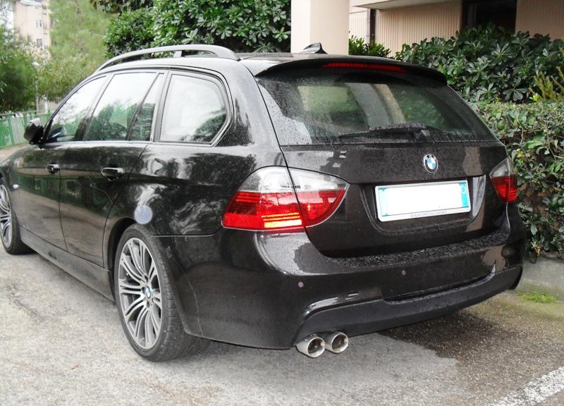

    eh il problema che secondo lui non riesce a dissaldarlo , non riesce a tagliarlo con precisione e nel saldare a paura che gli venga un lavoraccio perchè dice che il terminale ha una doppia "lama"interna . e pensare che è anche molto bravo nel suo lavoro. peccato che non ho la saldatrice a filo con il materiale giusto per la saldatura, altrimenti lo facevo da solo ..... non ci vuole niente. tagli ( e son capace ) saldi ( e son capace ma son senza attrezzatura ) e vernici ( che ci vuole ) che palle. devo sempre farmi tutto da solo ... chi fa da se .... così dicono.

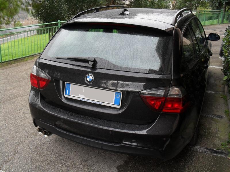

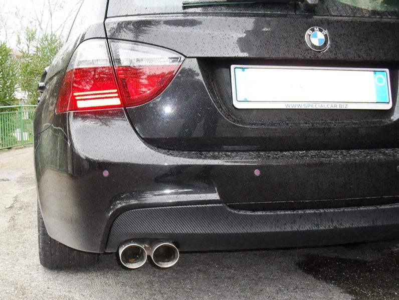

    Ieri ho messo la macchina sul ponte x rendermi conto del lavoro!!!
    Misurando col calibro il terminale dovrebbe innestarsi in quello BMW!!!
    Il problema e' che la marmitta e' un pezzo unico fino al collettore e la vedo molto dura smontarla tutta e portarla a far saldare.....:-k
    Il mecca consiglia solo di allentarla,tagliarla col seghetto ad aria e una volta infilato il finale,tagliato a misura,dare solo 3/4 puntate...che dite!?
    X ora ho portato il finale a far accorciare di 1 Cm dall'acciaista che come pensavo ha detto che e' acciaio lucidato e non cromato quindi saldando ad acciaio uscira' una saldatura nera,volendo si puo' far lucidare,ma non neccessita di verniciatura xche' non si arrugginira' mai.
    Lunedi prossimo monto!!!

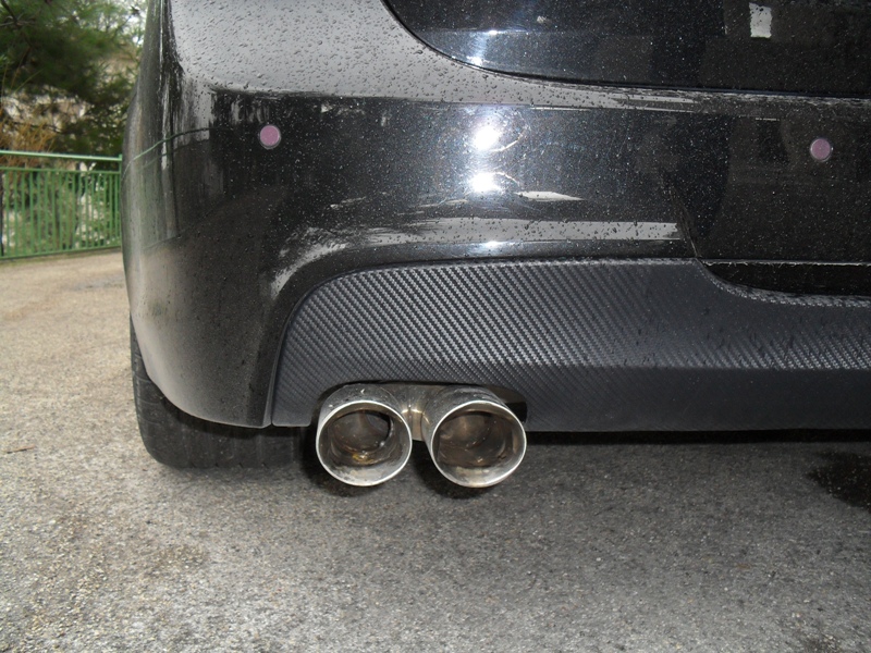

    Ne aprofitto....che diametro ha il terminale dopo il silenziatore?
    Grazie.:mrgreen:
  5. Leo#74
    Leo#74 Direttore Corse
    2.002
    44
    24 Maggio 2008
    755
    218i AT
    Esterno BMW 59
    Interno "Simoni" 60
    Tutto da provare in opera ma a mio avviso sale giusto giusto!!!:-k
  6. BigPippo
    BigPippo Kartista
    138
    29 Dicembre 2009
    15
    BMW 320d E91 Futura
    Dal sito della "Simoni" il diametro di entrata è 58mm quindi in teoria dovrebbe essere giusto giusto.
    L'idea di fare dei tagli e fermare il tutto con delle picco saldature penso posa funzionare, e l'idea di non smontare tutta la marmitta non è male.
