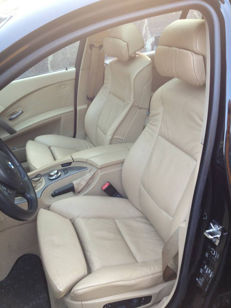

    La sindrome delle migliorie ha colpito ancora!!!! Ho fatto un altro upgrade, mi è capitato per le mani un mezzo affare li ho acquistati!!! Con un'andata e ritorno di sabato a Reggio Emilia li ho montati e codificati con il nostro amico Smerki!!!!!
    Ovviamente sono eccezionali e ne è valsa la pena.
    Avevo quelli originali semi elettrici mentre questi hanno regolazioni infinite e sono tutte elettriche!!!
    Sono molto avvolgenti ed hanno finalmente la regolazione lombare.
    I fianchetti si aprono quando si spegne il motore o si apre lo sportello e si richiudono dando in piacevole senso di avvolgimento quando si mette in moto!!!
    Posto un paio di foto

    Grazie, i sedili hanno tutte le regolazioni comprese le memorie ma non hanno la funzione riscaldati ne sono aerati I sedili facevano parte di un kit completo, inclusi i pannelli porta, per una E60 pre LCI e mi sono costati 450 euro spediti (la spedizione mi è costata 100 euro). Considera che ho rivenduto lo stesso kit con i miei sedili a 400 per cui a te la facile matematica. A questo devi aggiungere il viaggetto a Reggio Emilia da Roma ed il lavoro che ho pagato a Smerky il cui importo per correttezza nei sui confronti vorrei mantenere riservato (mandagli una mail e te lo dirà direttamente lui). Il lavoro volendo lo puoi fare anche da solo ma vanno modificati diversi spinotti, tirati un po di fili ( e se non si fa attenzione c'è il rischio di far partire inavvertitamente qualche airbag..) e soprattutto va codificata la macchina. La soddisfazione del risultato finale è comunque impagabile!!!

    Per chi ha i sedili full elettrici passare ai confort necessita solo di codifica, invece come il buon hyppo li ha solo semi elettrici c'è da integrare il cablaggio di ogni sedile con altri segnali ed alimentazioni

    Li dovresti trovare completi di pannelli come ho fatto io e sostituire il tutto insieme
