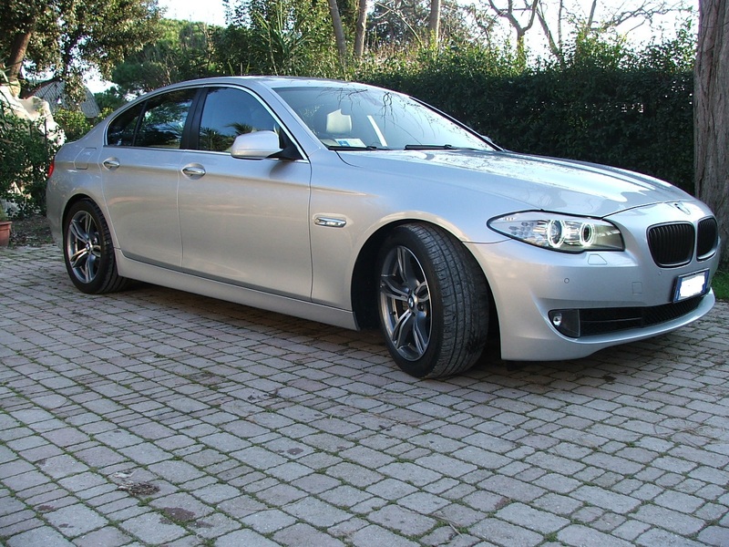

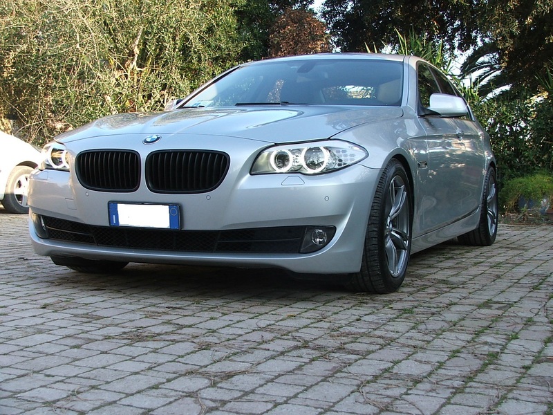

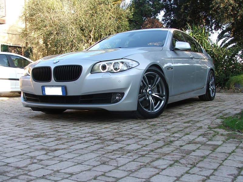

    sono dei replica mede in italy, 3 sono nuovi nuovi uno è stato montato la gomma e subito rismontata, il vecchio proprietario li aveva acquistati con ET sbagliato

    Molto belli...!
    Posso fare 2 domande?!?!?
    Sono da 18 o 19?
    Possibile che il posteriore esca un pelo dai parafanghi? (ci sono dei distanziali?)

    bellissimi =D> sono quelli che cerco. sono curioso anche io: sono da 18 o da 19? puoi darci un link/indirizzo/riferimento di dove li hai presi? sono made in italy? li cerco da una vita e non ho ancora trovato copie italiane..........:-k

    Sembrano da 18 e anche secondo me dietro escono di più di quelli normali, forse è "colpa" dell'ET.
    Cmq ottimo effetto

    Daniele, ti posso fare una domanda extra?!?! Ho notato che l'auto è molto bassa, hai cambiato le molle???
    Nella mia un mese fà ho montato le Eibach, in pratica il postreriore si è abbassato di 1 cm e l'anteriore solo mezzo centimetro.....
    Bò, non l'ho capita....! (è molto meno dondolona, ma se si abbassava un pelo di più ero piu contento.....!)

    i cerchi sono da 18, il canale dei posteriori e 9 con ET 34 quindi rispetto all' originale il cerchio si sposta verso l' esterno di 12 mm circa, infatti ho tolto i distanziali che avevo con gli altri cerchi, le molle sono H&R l' abbassamento 3cm post. 3,5 ant

    Pietro, sono da 18 canale ant. 8 et 20 post. 9 et 34 li ho trovati da un privato che li aveva acquistati per una serie 5 e60 ma hanno ET sbagliato, i cerchi sono made in italy ma non saprei dirti il nome della ditta che li produce

    Ma abbassandola di 3 cm e 3,5cm nn ti capita mai di toccare? È una cosa che mi piacerebbe fare ma già originale ogni tanto, anche se affronto alcune rampe a passo d'uomo, sento che gratto sotto la macchina

    certamente devi stare un po piu' attento soprattutto sulle rampe dei parcheggi, però questo non mi crea molti problemi forse perchè ho sempre avuto macchine molto basse

    ciao,complimenti per la tua F11.
    Avrei personalemnte azzardato con dei 19":wink:
    Sei sicuro della provvenienza italiana dei tuoi cerchi replica? lo dico perche' l'Et e' un po anomalo,hai verificato internamente misure Et e provenienza del cerchio?
