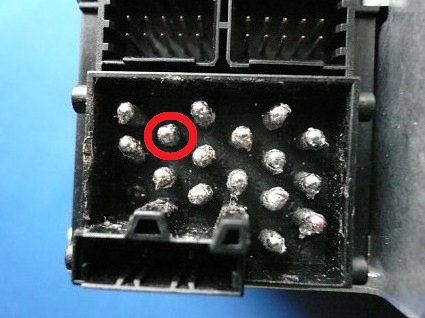

    è l'alimentazione sottochiave....quella che quando giri la chiave da corrente, mentre quella del + fisso dalla batteria per le memorie è questo:

    quindi io potrei star senza quello? o butto la radio?

    bisognerebbe provare a fare un ponte dentro la radio dei due pin ... in modo che ci sia sempre corrente...

    dici quindi di connetter al sempre corrente il sotto chiave? as sto punto potrei far uscire direttamente un filo dalla radio collegato al sotto chiave, potrebbe essere?...

    si anche questa sarebbe un'ottima soluzione...=D>=D> non ci avevo pensato...:wink::wink:

    Ho provato a smontare un pò la radio ma non riesco a trovar dove attaccarmi col filo... Cmq cercando di far funzionare la radio lettore cd mi han detto che dovrebbe esistere una sequenza dei tasti della radio per sbloccarla senza per forza riprogrammare le centraline... qualcuno la conosce?

    Incredibile ma vero ce l'ho fatta... Aveva solo sbagliato a collegare i fili il tecnico, praticamente ho collegato il cavo del kbus al pin signal che mi hai indicato tu fulviogj =D> Mi ha schiarito le idee una discussione che ho trovato in rete in un forum di bmwisti dove un ragazzo aveva un problema simile al mio... ora mi sembra così semplice che mi pare strano non averci pensato prima #-o ... Quindi niente ricodifica ne niente...ottimo. Un saluto a tutti e buon natale...=D>
