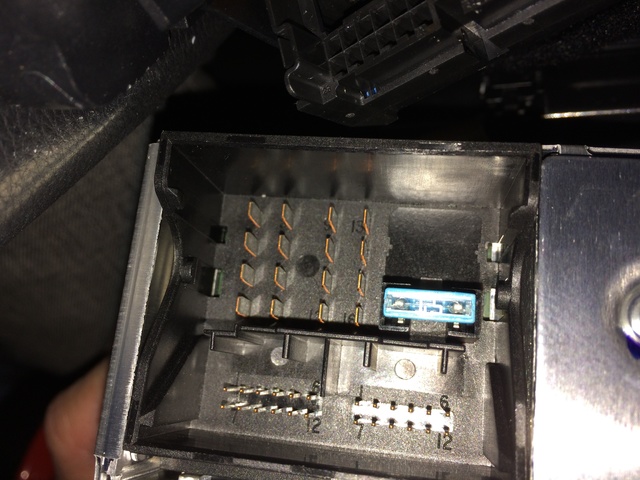

    .. finalmente ho tolto la mia radio e verificato i cavi che arrivano, la mia professional è sprovvista di fibra ottica :-(
    Sto valutando seriamente l'acquisto di una professional con usb e bt integrati, ne ho trovata una su ebay.de a circa 600 euro, completa di microfono e cavo usb-aux. Ma mi resta qualche dubbio.
    1 - Cosa dovrei chiedere di codificare alla Bmw (sempre se che me lo facciano)? solamente la nuova radio oppure devo attivare qualche altra funzione?
    2 - L'anello di fibra ottica come faccio a capire se lo devo mettere o meno?
    3 - il microfono va collegato al connettore già presente, dall'inserzione non ho capito bene dove..
    EDIT:
    chiesto info in BMW, mi hanno detto che la codifica PROVANO a farla, ma non mi garantiscono nulla, mi hanno detto di una possibile incompatibilità tra i codici della radio e il mio telaio, in quanto la radio (della quale non erano a conoscenza) potrebbe essere solamente per il mercato tedesco e quindi sulla mia macchina (versione per il mercato italiano) potrebbe capitare di non riuscire a codificarla...!! C'è il modo per capire se i codici sono compatibili prima di acquistare la radio? Grazie ..!
    ecco la foto del retro:
    http://s27.postimg.cc/vn9gz66mr/IMG_0188.jpg
