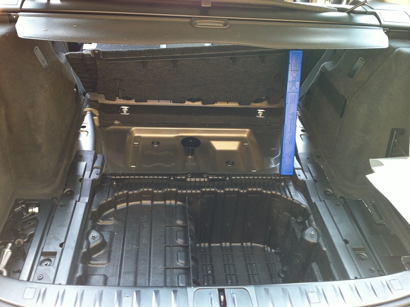

    Solleva la copertura piana del baule posteriore , a ridosso dello schienale sedile posteriore a destra c'e' un telaietto metallico nero dove c'e' attacata la mulf2 e/o tcu , fagli una foto dove ci sono i connettori e postala , vediamo subito se e' una mulf2 con attacco usb ...... ( se e' predisposta per la usb , di fianco al connettore antenna BT e' presente un connettore nero con forma
    pressapoco ovale )
    E' il connettore incdicato nel cerchio rosso ..... scusatemi la qualita' della foto.

    ....finalmente sono riuscito ad aprire il portabagagli e a fotografare, ma il vano indicato mi sembra vuoto .. ho guardato nel posto giusto ?[​IMG]

    Devi mettere tutto da zero
