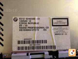

    Ma per montare il navi originale devo cambiare tutta la plancia nonché spendere 1000 e passa euro, sto vedendo che la professional con bluetooth e usb si trova in Germania con 500 euro... Una domanda come faccio a parlare in una conversazione? Ha un microfono integrato la radio?
    C'è un modello preciso per sapere tra le professional qual'e quella con tutto integrato?Questa usata potrebbe fare al mio caso?

    E una normale radio professional, assicurati che il display a caldo sia funzionante altrimenti cambiarlo ti costerà più della radio.

    Se la prendo usata online potrei non aver possibilità di provarla ... Ce ne sono un paio usate a 250 euro... Se no su ebay in Germania a 500 nuova... Conviene forse prenderla nuova per non avere brutte sorprese.. Poi su quella di ebay nel l'etichetta c'è scritto bluetooth su quelle usate no anche se il proprietario mi ha detto che ce l'ha, bufala?

    Il privato che ha la prof usata mi ha detto che il microfono è integrato, mi sa che vuole tirarmi una bidonata... Su ebay infatti vendono a pacchetto la prof con microfono e cavo usb ...

    Ha soltanto l antenna bluetooth integrata e non il microfono, lo stesso va aggiunto a parte così come occorrono altri 100 euro circa tra porta USB e cavo USB sempre se la radio dispone anche di USB...
