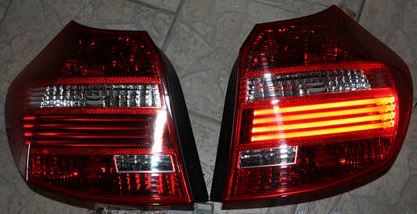

    Ciao basta comprare dei kit appositi a led, su internet è pieno, io non li installo, ma se vuoi ho chi te li può vendere.
    Nel equipaggiamento con fari Bixeno le serie 1 prodotte dal 03/2007 in poi (lci) hanno i fanali posteriori LED(4 strisce luminose)

    Sono led, non esistono ricambi, o l'intero fanale o niente

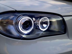

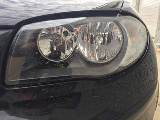

    Ciao [MENTION=18535]megalo84[/MENTION] ! Si a me può interessare, vorrei cambiare i miei fari "normali" a parabola alogeni , con i fari ad Angel Eyes(LED per le luci di posizione) e lente lenticolare con bi-xeno.
    Questi sono i fari che ho adesso (bmw E81 del 2008):
    E da quello che ho capito dovrei montare questi:
    Angel Eyes LED, Lenticolare con dentro Lampade per bi-xenon , e "parabola vuota" .
    Nella giungla delle informazioni ho capito che devo montare questi fari, e mi servono:
    -due fanali strutturati come in foto; 1dx e 1sx
    -2 lampade xenon anabbaglianti; 1dx e 1sx
    -2 lampade xenon abbaglianti; 1dx e 1sx
    -4 lampadine LED per gli Angel; 2dx e 2sx
    -2 centraline; 1dx e 1sx
    Ho sbagliato qualcosa ?? Cosa manca all'appello ?? Qualcuno ha dei link per trovare i componenti originali (almeno la struttura del fanale) ??

    Ciao se parlo di effettuare un Retrofit originale allora hai sbagliato tutto...
    Spiegaci se vuoi fare un lavoro originale come dio comando o vuoi fare un pasticcio....
