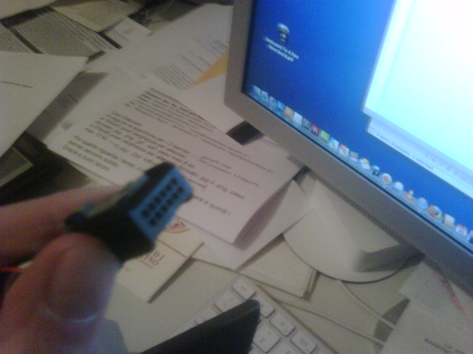

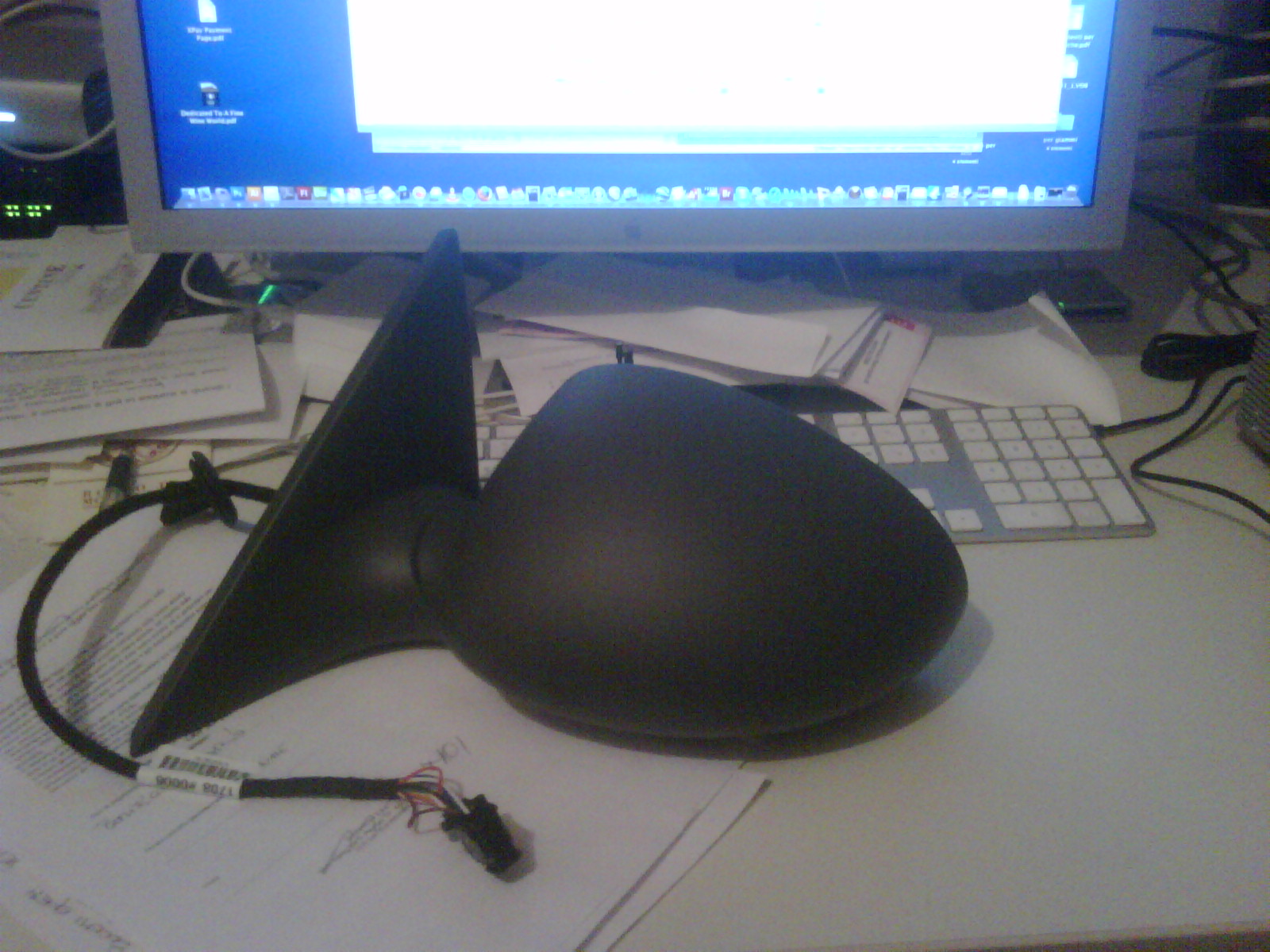

    finalmente sono pronto al montaggio ma guardate le foto i connettori son diversi :evil: dove connetto quello dello specchio M :-k
    Specchio di serie
    Specchietti a confronto

    azz, ma che connettori strani :-k
    mi fai preoccupare, ho appena comprato una coppia di specchi nuovi originali #-o

    Ma che connettori hai di serie????:-k
    Io non li ho mai visti!!!
    Ma la tu è incidentata o è di seconda mano??? Perchè penso che qualcuno abbia cambiato il connattore va bè!
    Cambiali anche tu il connettore a quello nuovo, fai solo attenzione ai colori!!!!!!!:wink:

    Questa è la foto dei miei specchietti M3 style! e sivede che hanno lo stesso connettore dei tuoi nuovi!!!
    E normalmente si collegano così senza problemi, sono Plug&Play!!!!
    Cmq io proverei a chiedere cos'ha fatto il vecchio proprietario!
    Magari ha messo uno specchietto di conocrrenza e l'eletrauto gli ha cambiato il connettore!!!!!!!!
    Metimi tutte le foto dei fili della macchina e che si vedano bene quelli dello specchietto di serie, magari ti riesco ad aiutare!!!!!

    a me sono arrivati da qualche ora gli specchi m3 (originali :D) ed hanno questo connettore:

    :mrgreen: Pure il mio è così di quelli replica.
    Il problema è l'attacco che sta sulla macchina :-k
