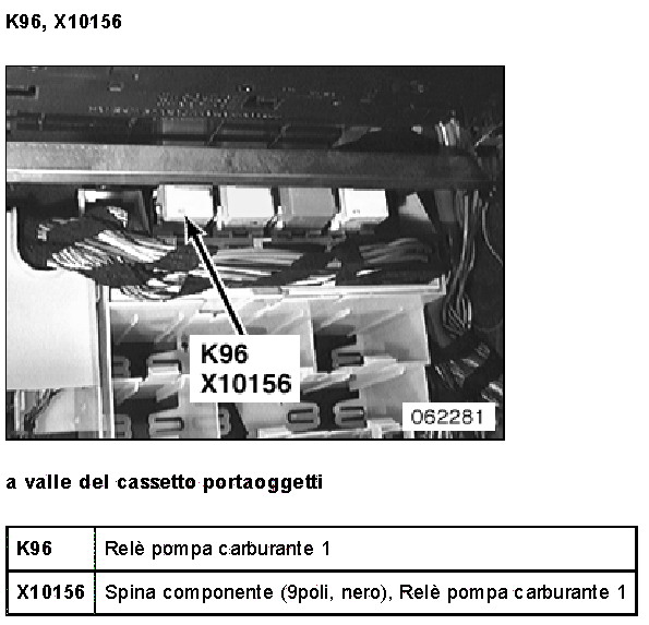

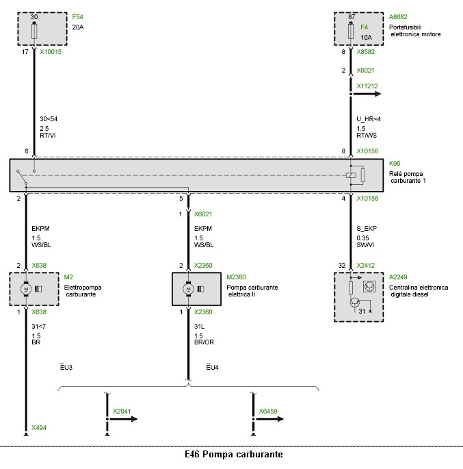

    sapete per caso dove è situalta la pompa carburante? e dove posso trovare lo schema elettrico della pompa?

    E46 320d sedan restyling
    Qualche info in merito, nel particolare per l'E46 con M47TU
    Basta staccare un filo della bobina del relé :wink:

    320d restyling ora 175cv
    Quindi tu dici di collegare un pulsante ad un filo della bobina del relè?
    Un interruttore nascosto o un collegamento all'impianto di allarme aftermarket se installato.
