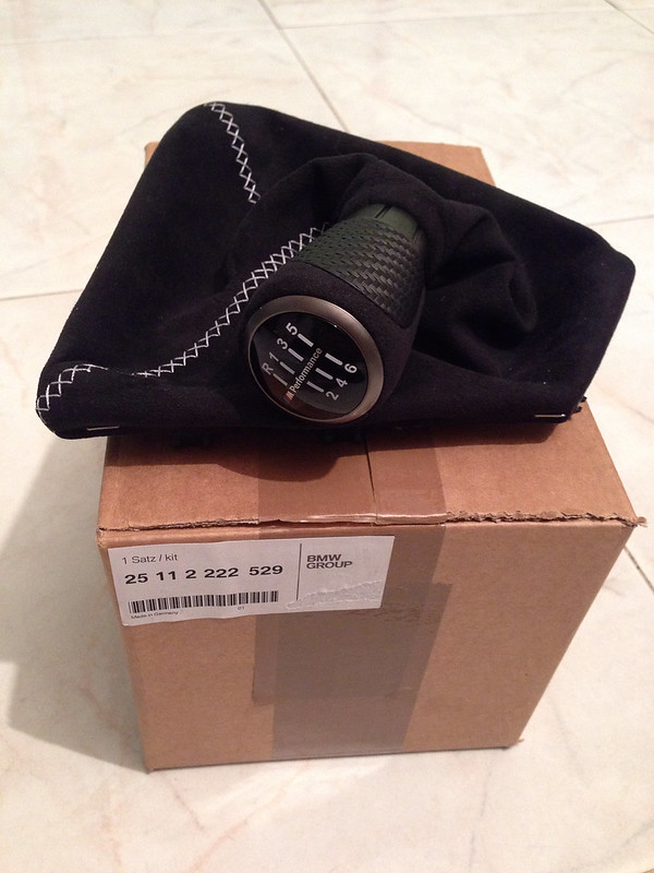

    - Ecco come si presenta il nuovo Pomello carbonio/alcantara con cuffia M Performance con codice ufficiale BMW: 25 11 2 222 529
    Ovviamente nessun foglio illustrativo di montaggio presente nella confezione...partiamo quindi con l'operazione...

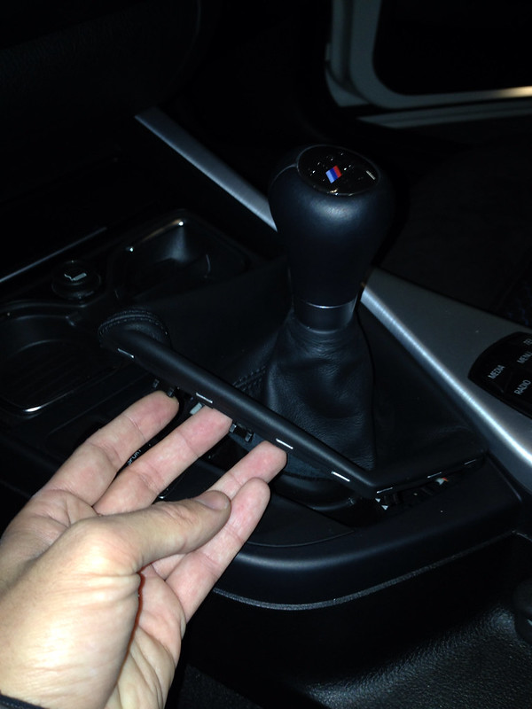

    1) Senza usare attrezzi particolari (per non segnare il tunnel) ma solo con le vostre mani si alza pian piano la cornice della vecchia cuffia partendo dalla parte anteriore
    2) Alzare pian piano anche la parte laterale

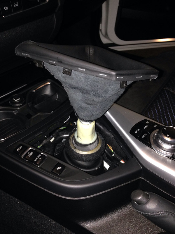

    3) Sollevare la cuffia ormai staccata da tunnel centrale
    4) SENZA RUOTARE IL POMELLO afferrarlo con entrambe le mani e tirarlo con forza verso l'alto, non abbiate paura, è solo piantato, non rompete nulla
    5) Ecco come si presenta l'asta del cambio senza pomello, come potete notare ha una scanalatura nella parte superiore che servirà a non farlo ruotare una volta montato

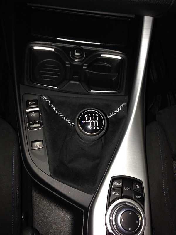

    7) Tirate giù la cuffia ed incastrate i gancetti della basetta al tunnel partendo dalla parte posteriore per poi finire con l'anteriore, ecco il risultato finale
    Spero si utile a tutti gli utenti che vorranno eseguire questa semplice operazione...:wink:
