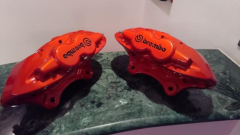

    dimmi solo che colore le vuoi :haha:mrgreen:
