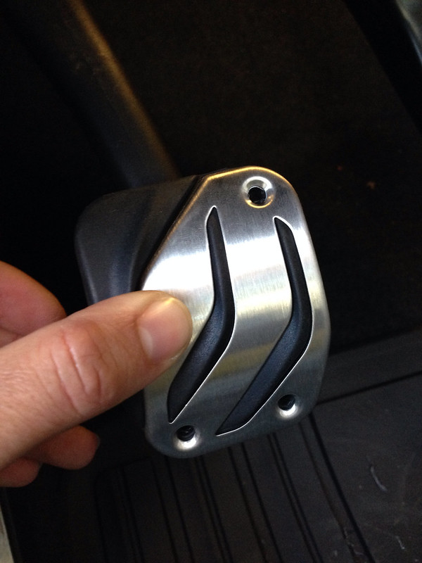

    Ho deciso di fare questa semplice guida per agevolare il più possibile tutti coloro che vorranno montare la pedaliera Originale M Performance.
    Premetto col dire che non c'è nulla di complicato e che chiunque sarebbe in grado di farlo, basta un pizzico di manualità! :wink:
    Ero convinto che, con quanto costa, le istruzioni di montaggio fossero incluse invece a quanto pare non esistono proprio...
    Tempo totale impiegato: 1 ora circa (facendo tutto con molta calma)

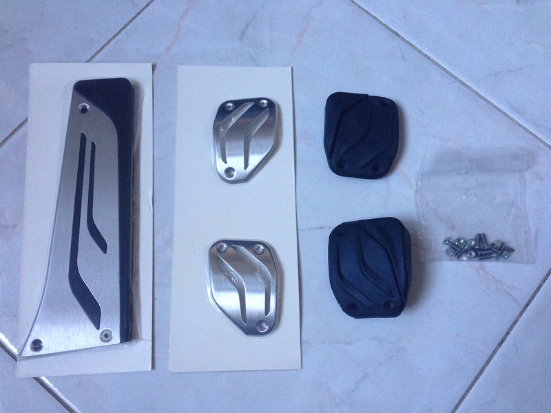

    Questi sono tutti i pezzi che compongono la pedaliera:
    - 3 Pedali (avendo il cambio manuale) parte di alluminio + parte sottostante in gomma
    - 6 viti M4 con relativi dadi (per pedale freno e frizione)
    - 2 viti M4 autofilettanti (per pedale acceleratore)

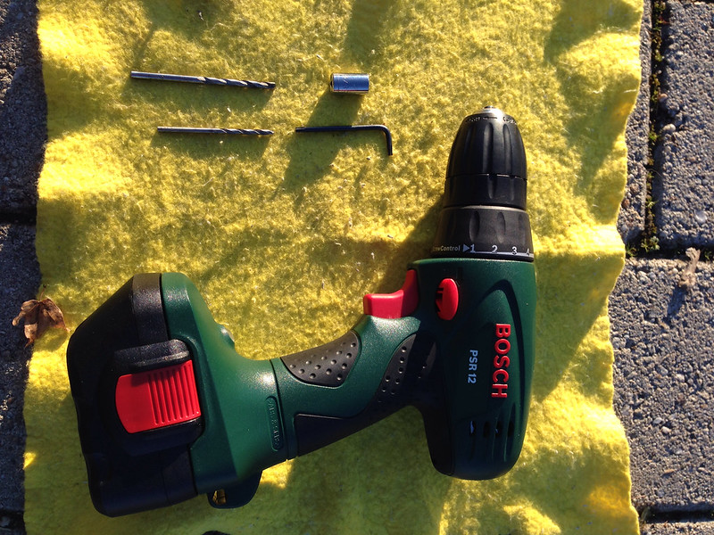

    Questi invece sono gli utensili necessari per svolgere il lavoro:
    - Chiave Torx T10
    - Avvitatore
    - Punta trapano da 3mm
    - Punta trapano da 4mm
    - Inserto chiave da 9 1/2
    - Panno morbido
    Iniziamo...

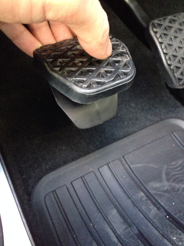

    1) Rimuovere i copripedali in gomma del freno e frizione

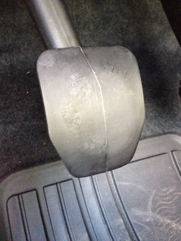

    2) Incastrare le due nuove parti in gomma su pedale freno e frizione

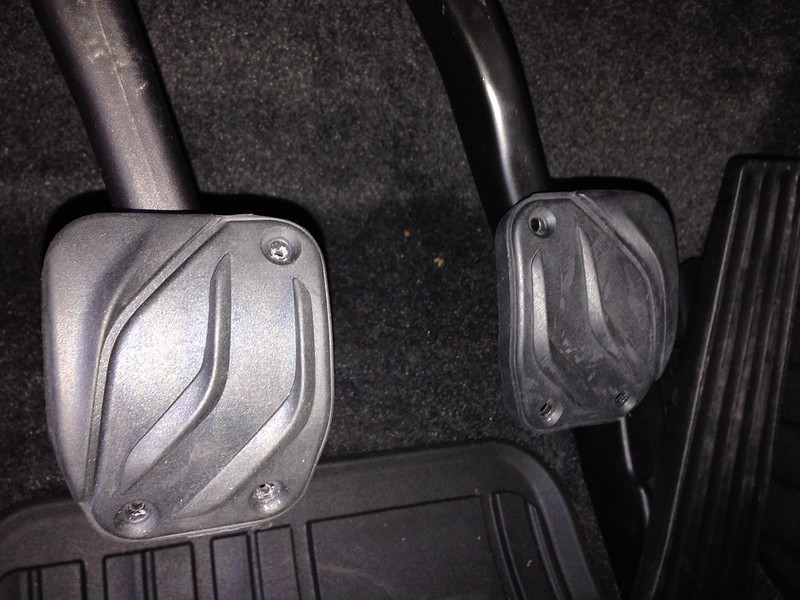

    3) Preforare con punta da 3mm negli appositi 3 alloggiamenti per pedale
    4) Allargare tutti i fori con punta da 4mm (procedere con attenzione in quanto il pedale della frizione è in plastica mentre il pedale del freno è in ferro)
    5) Appoggiare gli inserti in alluminio ed avvitare tutte le viti con i rispettivi dadi (per questa operazione avrete bisogno della chiave Torx T10 e dell'Inserto chiave da 9 1/2 per tener fermo il dado dietro)
    6) Pulire bene il pedale dell'acceleratore con il panno morbido
    7) Staccare il biadesivo posto dietro il copripedale dell'acceleratore ed applicare il copripedale sul pedale
    8) Forare con punta da 3mm (ATTENZIONE NON USARE LA PUNTA DA 4MM) nei due punti necessari
    9) Con chiave Torx T10 avvitare le due viti autofilettanti

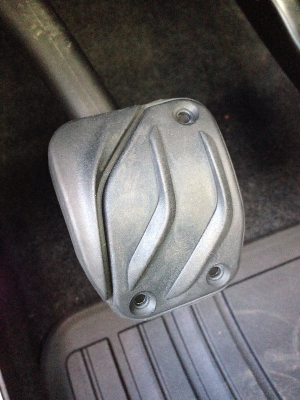

    10) Il montaggio è terminato, questo è il risultato finale
    Spero di essere stato d'aiuto per molti utenti... :wink:

    Ma il copri dell'acceleratore ha 2 o 3 fix autofilettanti? A vedere sono 3 le viti...

    Sono solo due le viti autofilettanti, la terza che vedi in realtà è un rivetto che tiene la parte in gomma con la parte in alluminio! :wink:
