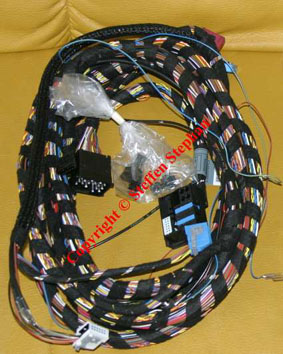

    Ciao Davide,
    partiamo dall'inizio;
    1) tu hai prelevato tutto da un 330 con sistema hk ma devo capire se ti sei portato a casa anche il cavo che era connesso all'ampli con tutti i fili che vanno anche agli altoparlanti nelle portiere ecc...?
    2) la tua machina al sistema di amplificazione o no? (cioè hai l'amplificatore originale bmw anche se non hk)

    320+28 euro di spedizione per il solo cavo....
    se prendevi quello di upgrade spendevi solo 170 euro in concessionaria...
    cmq in questo cavo non viene mensionato il sistema HK, ma solo il telefono GSM ed il modulo video...
    quindi non puoi utilizzare il sitema HK che hai prelevato dall'auto con questo cavo almeno che non fai delle modifiche ai connettori, e interponi l'amplificatore HK tra le uscite della radio e le casse, oltre a portare il segnale di I-BUS e l'alimentazione all'amplificatore....

    quoto giustissimo ma lui non ha il sistema hk quindi può montare tutto senza problemi, se ci posti delle foto dettagliate del tuo cavo saprò risponderti meglio

    allora, dopo diverse discussioni e scervellamenti vari ho capito cio' che mi occorre...
    -il cavo come quello usato da smercki
    -il bm54
    -l'antenna gps per mk
    gentilmente qualcuno mi potrebbe indirizzare sulle aste ebay? (sono un po' imbranato in materia...)
