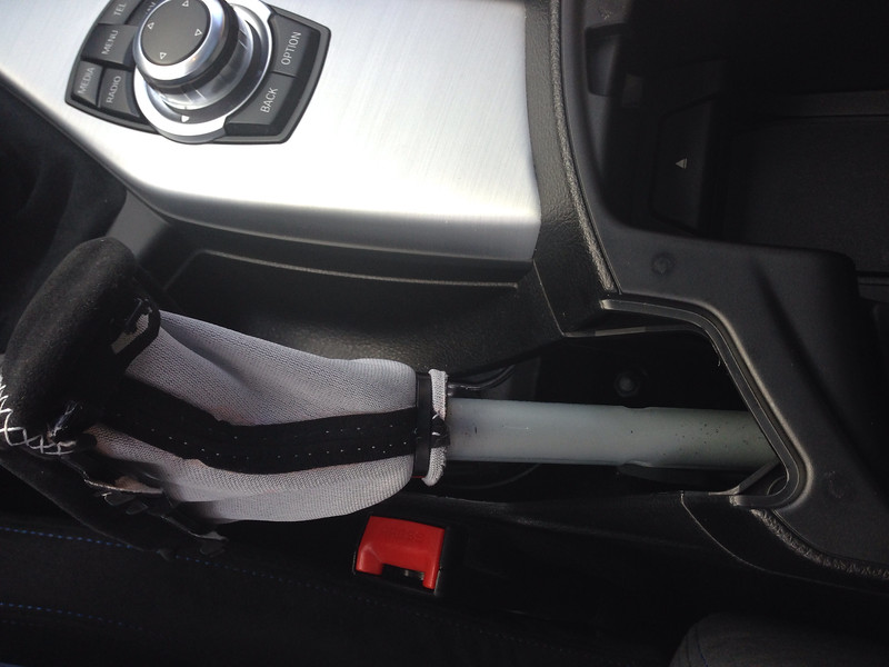

    Eccomi qui ragazzi per questa mini guida di montaggio/sostituzione della leva freno a mano da Mpsort a Performance su F20.
    E' tutto molto semplice, ci vuole solo un pò di pazienza e di precisione ed in 10 minuti lo si fa!
    Utensili necessari:
    - Due cacciaviti a taglio di medie dimensioni.
    1) Il primo passaggio è quello di sganciare la vecchia cuffia, è tenuta ferma solo da alcuni gancetti, consiglio di iniziare a scaciare quelli vicino al bracciolo tirando con cura verso l'alto per poi sganciare quelli più in basso (non servono cacciaviti che vi segnerebbero solo le plastiche, lo si fa con le dita!) il risultato è poi questo...

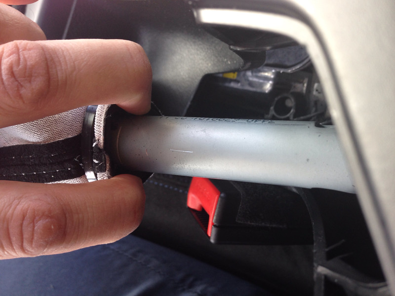

    2) Prendete i due cacciaviti a taglio ed infilateli contemporaneamente dove ho le dita facendo una leggera forza verso l'esterno...in un attimo estrarrete la vecchia impugnatura...
    3) Infilate la nuova leva con procedimento inverso ed incastrate la nuova cuffia partendo dal basso fino agli ultimi gancetti vicino al bracciolo, ecco il risultato finale...
    Spero sia utile a tutti quelli che si cimenteranno in questa operazione! :wink:
