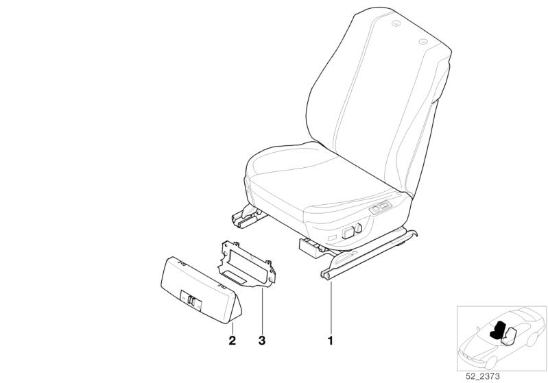

    Sulla mia ex e39 i sedili erano "normali" e c'era una piccola staffa che si ancorava alle guide dei sedili. Come si spostava il sedile si spostava anche la valigetta del kit.
    Trovato qualche immagine

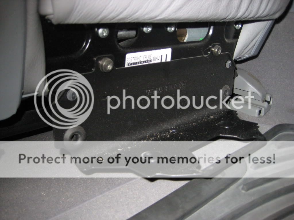

    sulla mia E39 c'era, con i sedili "normali".
    è uno scatolotto di plastica che si incastra orizzontalmente su di una slitta fissata al telaio del sedile.

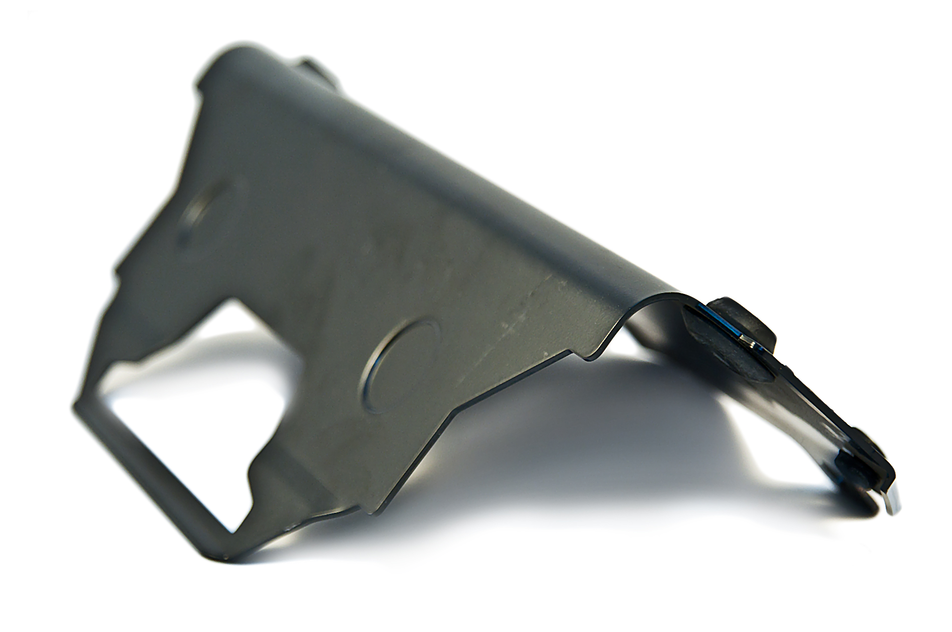

  8. marcoe39m
    marcoe39m Kartista
    228
    30 Settembre 2011
    4.955
    bmw e 39 530d touring
    Grazie per l'aiuto siete sempre i migliori!!!! Grazie a tutti e soprattutto a te puccioe39!!!! La staffa che ho e' quella che c'e' in foto!!!!!!'
