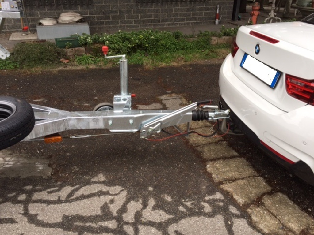

    Ciao a tutti,
    a Gennaio ho fatto montare il gancio a scomparsa originale BMW sulla mia Serie 435xd...
    il costo è altissimo 2600 euro con omologazione sul libretto... ma almeno posso rimorchiare 2 Tonnellate tra carrello e 2 motodacqua
    Ho dovuto fare la patente B 96 per rimorchi che non è complicata c'è solo un esamino di pratica dove si impara a fare manovra ed agganciare il carrello in modo sicuro---
    ll limite di velocità con il carrello è di solo 80 kmh...
    Con il carrello ho dovuto acquistare anche i cerchi da 19 pollci per la mia BMW perchè i 20 dati in dotazione con la vettura come accessorio originale M performance non sono omologati per il traino ( incredibile)
    Avevo già acquistato i 18 con gomme termiche per l'inverno quindi ho più treni di gomme di un gommista...che palle
    Insomma un salasso di troppi euro... per unire due passioni [​IMG][​IMG]
