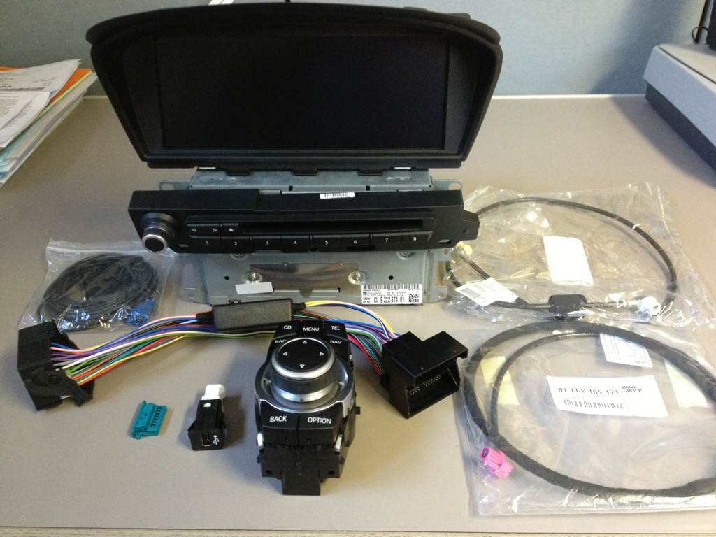

    So che alcuni utenti DOC, in particolare Smerkly, Duckdonald e massimo72 lo hanno già fatto da tempo. Ed è anche grazie al supporto via mp di massimo72 che mi sto dedicando al post montaggio di un kit completo acquistato sulla baya inglese per la modica:sad: cifra di 1150£ (1350 euro)!
    Qui il contenuto del pacco. Seguiranno aggiornamenti perché sto incontrando alcuni problemi:-/

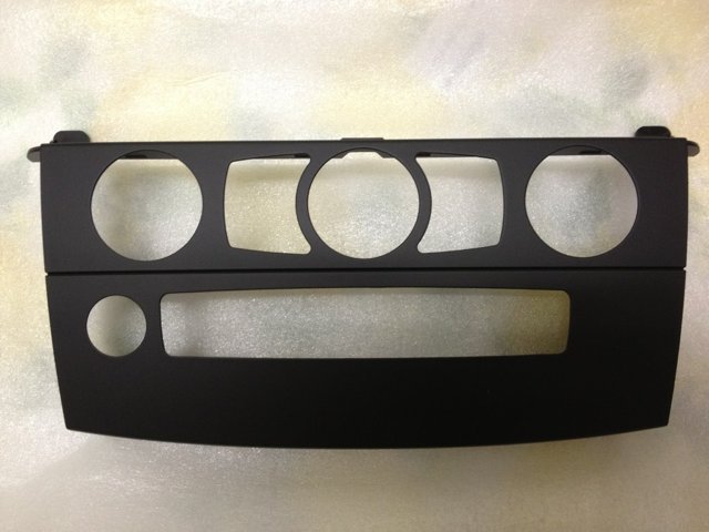

    6976361 mascherina CIC

    scusa ma la mascherina cic e' indispensabile sostituirla?

    si va sostituita per forza , per via delle due fessure CD + DVD per il CCC ...mentre per il CIC solo una fessura.

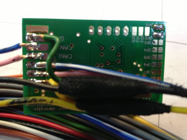

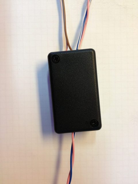

    L'emulatore credo non funziona correttamente... Ma forse si tratta solo della briglia di cavi che, occupando parecchio spazio dietro al CIC, mi va a piegare in malo modo i cavi ottici e mi va tutto in tilt!
    Ora l'ho tolto dalla briglia e lo inserisco direttamente sul mio cablaggio.
    Ho ricontrollato le saldature e oggi lo piazzo!

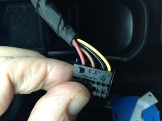

    Il connettore che alimenta il vecchio display (nero) deve essere sostituito con questo (azzurro) ponendo la massima attenzione alla numerazione dei pin
