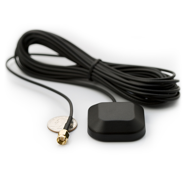

    Sì ma volevo sapere l'antenna di che tipo era. é collegata all'autoradio con filo oppure è btoot o wireless?

    L'antenna e' con cavo lungo collegata dietro alla radio a me da' sempre segnale pieno dal navi igo primo

    L'antenna è una comunissima antenna GPS con filo, eccoti una foto "esempio":
    Generalmente va posta nella parte interna del cruscotto o chi preferisce l'ha posizionata all'interno del cielo.
