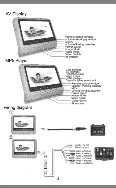

    [​IMG] ecco cosa intendo nella immagine in basso con il numero 2 ci sono tutti quei collegamenti...sono necessari per guardare i film? a cosa servirebbero?
  6. paccagnella
    20.765
    1.477
    3 Maggio 2005
    231.097.231
    tralasciando estetica ( sei sicuro vero di quello che compri?? hai visto che per attaccarli devi lasciare il poggiatesta altissimo??? e poi quanto sono alti?? ) sicuro vanno attaccati all'accendisigari dietro e fatto passare i fili fino al poggiatesta.....
    null'altro
    io da stefano ho fatto levare accendisigari o meglio ho fatto mettere dentro la plstica del bracciolo centrale tutto il connettore accendisigari e messo un pulsante per dare e levare alimentazione a fianco al foro dell'accendisigari così da non avere nessun connettore attaccato in mezzo ai piedi
    Si li hanno tutti anche quelli come ho preso io originali bmw..... servono per attaccarci di tutto, altre sorgenti audio video ecc....
    in poche parole a niente avendo già dvd usb sd
