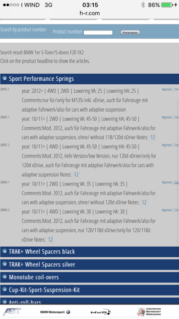

    Visto che per F20 in particolare, e che comunque su altre ho trovato ben poco, apro questa discussione per chi , come me non si accontentava dell'adattivo standard.
    Io sono giunto a questa conclusione non perché non mi soddisfasse l'assetto, ma solo perché a mio avviso la macchina era troppo alta e rollava un po' troppo (ma non esageratemente). Le mie paure su tale modifica erano che una volta effettuata , la macchina si comportasse in maniera "non voluta".
    Ebbene , dopo parecchi test (fatti in casa a spanne), posso dire che questo non è accaduto. Infatti, il comportamento della vettura è ancora più soddisfacente; abbassando il baricentro i vantaggi sono indiscutibili, la reattività è aumentata e il piacere di guida con lei. Il mio giudizio può non essere obiettivo, in quanto nel frattempo (lo so, non è giusto fare più modifiche in contemporanea, ma il caso ha voluto così) ho anche sostituito i cerchi passando da 18 a 19 (non rft) e aumentato il camber fino a -1 grado con le boccole della superpro; inoltre passando a gomme veramente stupefacenti (per ora) come le Michelin per pilot super sport.
    In sostanza comunque, ho un altra macchina per le mani ed il piacere di guida è aumentato esponenzialmente, anche con qualche puntata in pista. Le molle H&R per la F20/21, con adattivo (e anche no) portano il codice 28896-1 ed abbassano dall'assetto standard di 35 mm, e se avete assetto MSport di 25 mm.

    Ciao Guru!! Ma io che ho un 118d pre lci,con adattivo,vanno su le molle?! Guardando un po' in internet,con il codice che hai dato tu,sembra di no [emoji24][emoji24][emoji24]

    Ciao! Guardando (al volo, quindi controlla sul sito), mi pare che la unica esclusa sia la 120d xdrive, mentre per la tua dovrebbero essere compatibili (ho inserito però un allestimento a caso)
