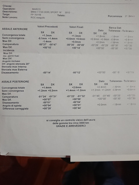

    28 mila km.... Sono nuovi.... Magari sono solo mie sensazioni soggettive e pretendo troppo.... L'auto non è che sia diventata pericolosa intendiamoci perché è cmq attaccata alla strada. In autostrada la devo ancora testare ma sopra i 130km/h che in un sorpasso se tiro la marcia ci arrivo in un baleno in accelerazione sembra sballottare più di prima... Stasera posto foto dei valori della convergenza eseguita dopo il cambio molle che io me ne intendo zero.

    Questa è la mia convergenza attuale.... Consigli?

    Purtroppo sono una capra in questo, vediamo se il buon @(marzo) può esprimere un parere, grazie.
    Posso solo metterti la mia ultima (anche se non mi fido troppo di chi me la ha fatta) per fare un confronto.

    Se ti possono interessare questi sono i miei valori con cui mi trovo abbastanza bene.
