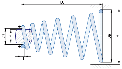

    apro la discussione per non inquinare quella di pito---
    qui le misure rispetto al grafico
    d: 14mm
    molle anteriori
    De: 109mm
    De superiore: 145mm
    molle posteriori
    De: 88mm
    De superiore: 86mm
    non ho calcolato il LO perchè non riuscivo cmq le molle posteriori sono molto piu lunghe rispetto alle anteriori...
    a presto con le altre misure piu specifiche tipo il numero di spire e lunghezza..

    Molle per serie 1 (mod. 123d, 135i, 130i, 120d, 118d)
    Con un po' di ritardo ho trovato il topic... grazie Ravellron.:wink:
    Iniziamo il ragionamento:mrgreen: sullo spring rate (premettendo che si tratta di stime molto approssimative, dato che: in parte ci basiamo su dati dichiarati; i dati dichiarati non sono riproducibili con assoluta precisione su ogni molla prodotta; i dati empirici possono contenere un errore di misurazione; si tratta di molle progressive, quindi lo spring rate varia e si intende trovare solo una misura minima/generica).
    Posto che:
    1) Msport DOVREBBERO essere: 120 lb/in (ant) e 350 lb/in (post);
    2) Performance DOVREBBERO essere: 160 lb/in (ant) e 470 lb/in (post);
    Le H&R Sport DOVREBBERO misurare (stesse molle per E8x):
    ANT: Edit. Si vedano i post seguenti.
    POST: 723.41 lb/in.
    Le Eibach Prokit DOVREBBERO misurare:
    ANT: 214.96 lb/in.
    POST: 676.94 lb/in. (per E82 cambia solo la lunghezza molla ma non lo spring rate)
    Da notare che la Eibach ha omologato un modello "A" di molle per E81/E87 versioni benzina escluso i 6 cil., mentre per i motori "pesanti" (diesel e 6 cil.) ha omologato un differente modello "B", di lunghezza maggiore.
    Per le versioni E82/E88 (tutte le motorizzazioni!) ha omologato il modello "A", quello con lunghezza minore e per motori "leggeri"!:eek:
    C'è un però: nella fiche di omologazione per E81/E87 il modello "A" è omologato per un carico massimo di 875kg, mentre nella fiche di omologazione per E82/E88 le stesse molle sono omologate per un carico massimo di 945kg!!:eek::eek::lol:
    Si rileva che le molle anteriori H&R rispetto alle Eibach sono più corte, ma hanno un numero di spire maggiore.
    Quelle posteriori H&R, invece, sono più strette, hanno meno spire e il diametro della spira è minore.
    Lo spring rate massimo a cui può arrivare la H&R anteriore potrebbe essere: 438.22 lb/in (557.94 lb/in secondo la misurazione del diametro della spira di Ravellron)

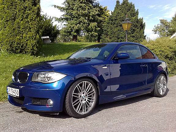

    Quand'è che monti le tue H&R? Mi piacerebbe vedere una foto di una serie 1 con le H&R montate... ne hai?
  12. Ravellron
    Ravellron Direttore Corse
    1.735
    23
    24 Novembre 2009
    1.152
    135i VENDUTA
    Ultima modifica di un moderatore: 26 Luglio 2010
  13. Luccicanza
    Luccicanza Presidente Onorario BMW
    5.151
    179
    24 Giugno 2008
    8.543
    997.4s_ex 123d Msport
    Vedo solo quella sopra... una che si vede di lato?
    Bella.:wink:
