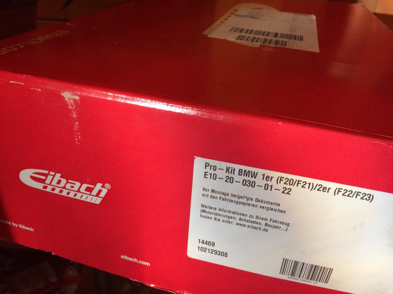

    Ho appena ordinato le eibach prokit da mettere su ammo originali...appena arrivano montaggio e poi foto

    Regalino post natale!

    Ottimo... sono curioso di conoscere impressioni e quanto abbassano perché fino alla fine ero indeciso tra queste e HR... mi raccomando le foto ;) /emoticons/wink@2x.png 2x" width="20" height="20">
