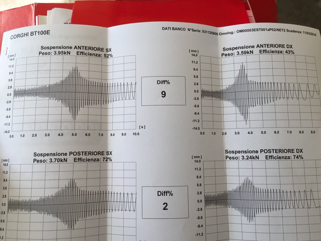

    Ciao ragazzi,
    dato che anch'io sarei intenzionato a montare le prokit su ammortizzatori originali, come posso fare per vedere se quest'ultimi sono ancora buoni?
    La mia macchina ha 80000 km...
    Grazie

    Molle eibach consiglio se montarle o no??
    Ciao ragazzi,
    mi hanno consigliato di far controllare gli ammortizzatori sul banco prova? Cosa manca mi consigliate?

    a 80 mila km sei al limite ti conviene quasi cambiarli per non trovarti poi a rismontare tutto perchè uno salta
    Nessuno conosce questo banco prova?
    Ciao ragazzi,
    ieri ho fatto la prova degli ammortizzatori su banco. Il consiglio che mi hanno dato è di non mettere solo le Prokit ma l'assetto completo.
    Saranno attendibili questi dati?

    Può essere 80 mila km non sono molti. Ne fanno almeno 160 mila in sicurezza poi perdono e l auto si coricarsi di più. Comunque con gli originali molti fanno tranquillamente 300mila km. Leggevo su elaborare di ottobre che molle ribassate su ammo originali danno speranza di vita agli ultimi di non più di 10/15 mila km
