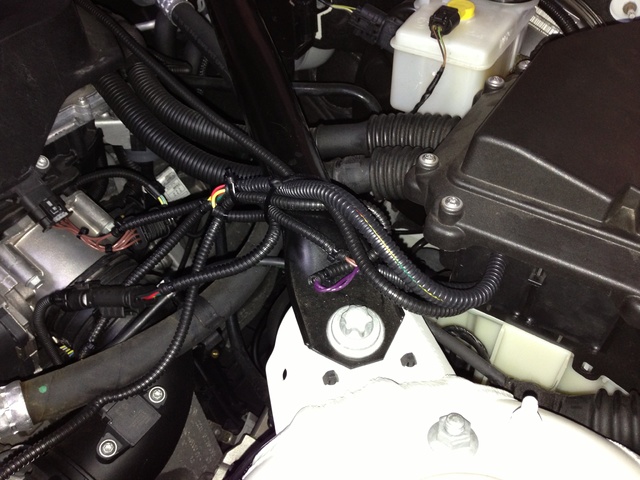

    Oggi ho smontato un po' di cose per capire come far passare i cavi del modulo all'interno della scatola centraline e sono giunto ad una conclusione. L'unica è forare la gomma in foto senza creare troppi problemi ad altri posti dove passano gia altri cavi. Lo spazio c'è e sembra il lavoro meno invasivo, voi che dite? Sarebbe a riparo da tutto,un lavoro fatto bene con cavi e modulo sistemati a dovere,ecc ecc.[​IMG]

    Sarebbe stupendo averlo nell'abitacolo
  7. Danigga
    Danigga Aspirante Pilota
    15
    5 Maggio 2013
    BMW Z4 Sdrive 2.0
    Esatto, è li che va allocato il modulo, la posizione è ideale. Con una leggera sagomatura della paratia in gomma, fai passare i cablaggi e il gioco è fatto. Nessun problema di temperature all'interno della scatola.

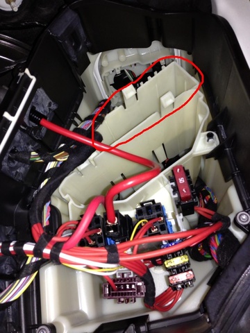

    Oggi in pausa pranzo sono riuscito a rimontare il tutto e fare la modifica che porta il modulo all'interno della scatola centraline. Il modulo l'ho posizionato nella zona cerchiata di rosso.
    [​IMG][​IMG]

    Sigillato le fessure?
  16. Lore_1985
    Lore_1985 Primo Pilota
    1.350
    9
    22 Aprile 2013
    3.634
    Bmw Z4 2.0 Sdrive
    A vedere così il lavoro non sembra necessario.sembra non passi manco un filo d'aria

    Direi che hai fatto un buon lavoro :wink:

    Pensavo contenesse la centralina auto, ma e' solo una scatola di derivazione per i cavi con dei fusibili.
    Dove l'han messa la centralina motore?
