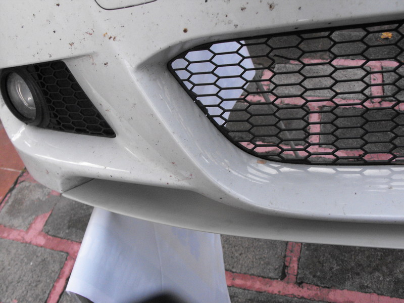

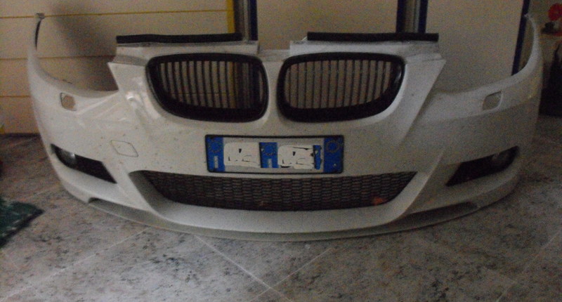

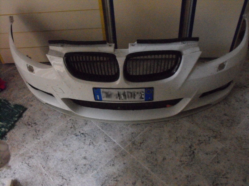

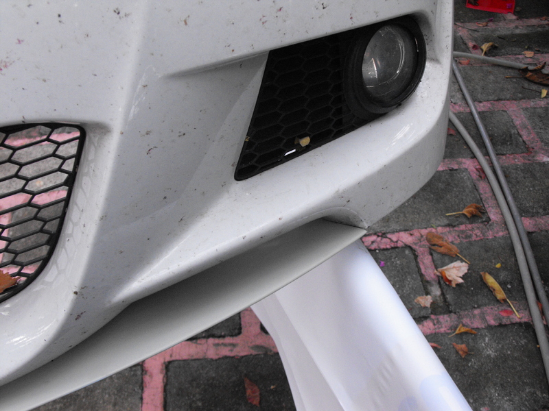

    eccomi qua dopo aver smontato auto (paraurti e faro).
    allora diciamo subito che la lama è ok, va bene . ovviamente con il paraurti smontato il tutto è stato più semplice nel senso che essendo tutta plastica e la lama sottile in vtr è semplice fargli prendere la sagoma giusta. io ora ho lasciato la lama montata al paraurti (che è smontato) tanto devo risistemare il faro.
    per chi è impossibilitato a smontare paraurti consiglio, se acquista lama, di smontare le viti sotto al paraurti che lo collegano ai pannelli chiudi fondo in modo da avere più manipolazione dello stesso.

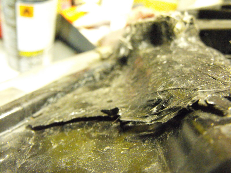

    e questo è il mio faro riparato, che di nuovo va risistemato. sapevo che la vetroresina non attaccava sulla plastica però ci avevo sperato che reggesse invece si è proprio staccata di brutto

    siccome non ho voglia di spendere 300€ per un faro, datemi una bella dritta su una colla potentissima (plastica) per poter incollare la staffetta rotta

    Io potrei consigliarti questa è veramente molto molto potente però se la superficie dove si incolla è molto piccola, sarà dura che tenga, tra vibrazioni ecc...
    O la N°23 o la N°25
    http://www.loxeal.it/adesivi_istantanei.html

    grazie molto per l'interesse, ma credo che colle tipo Attak non vadano bene per questo tipo di riparazione.
