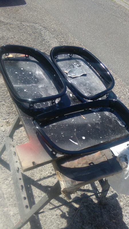

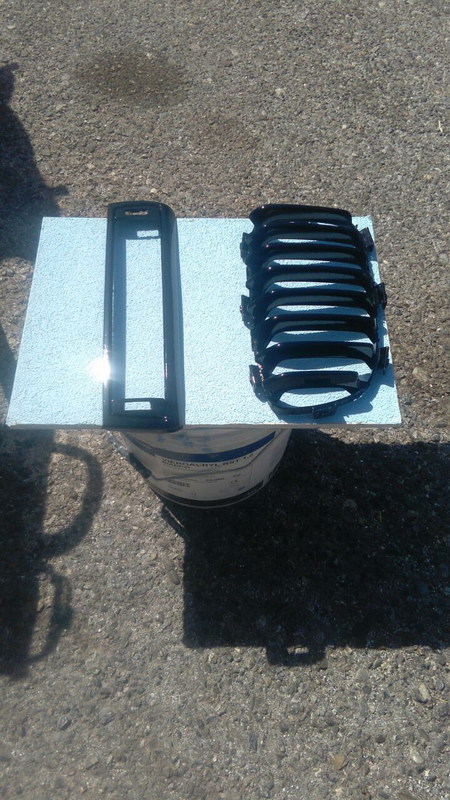

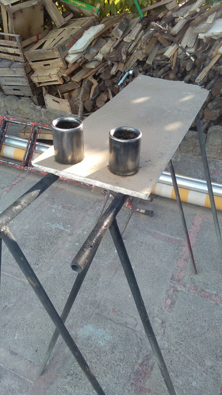

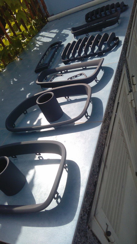

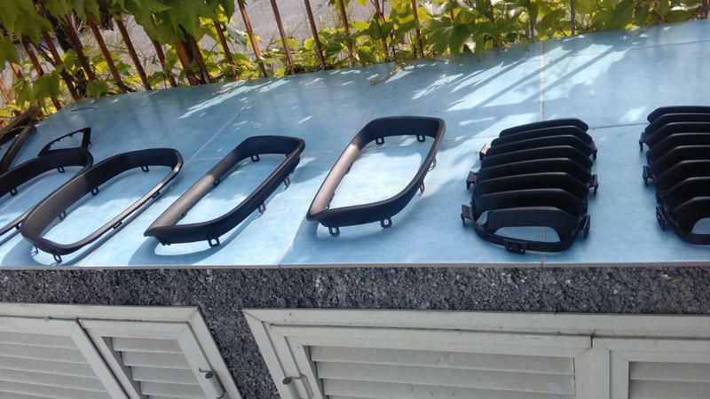

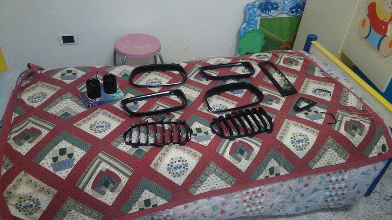

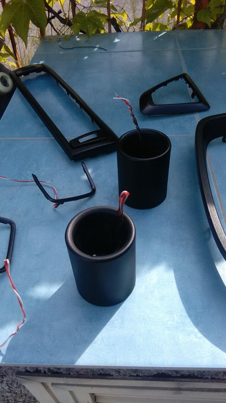

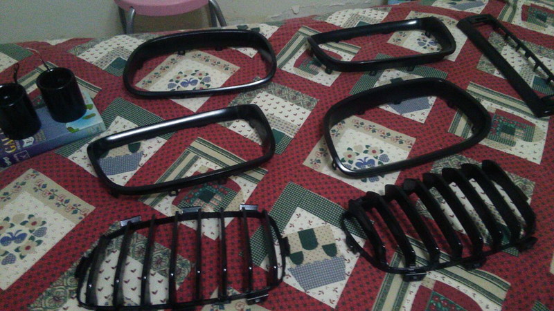

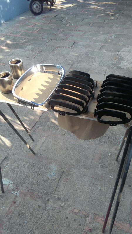

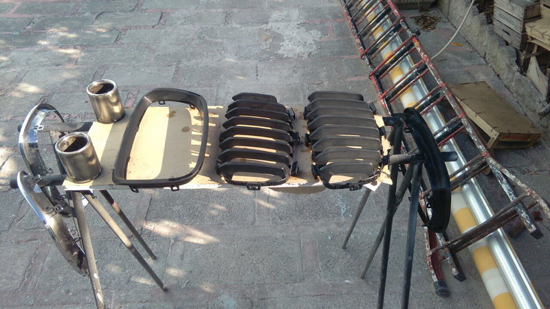

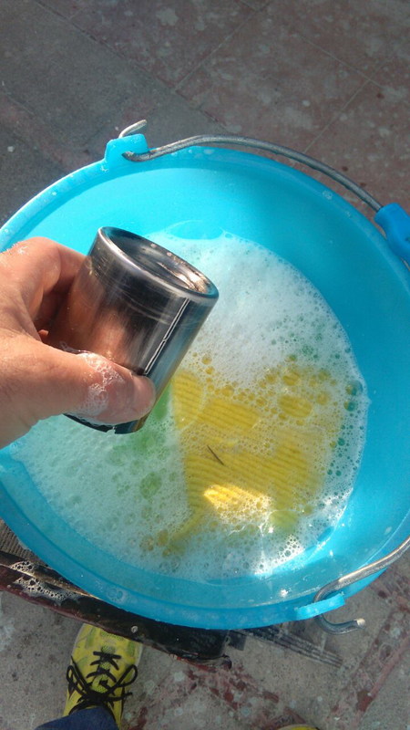

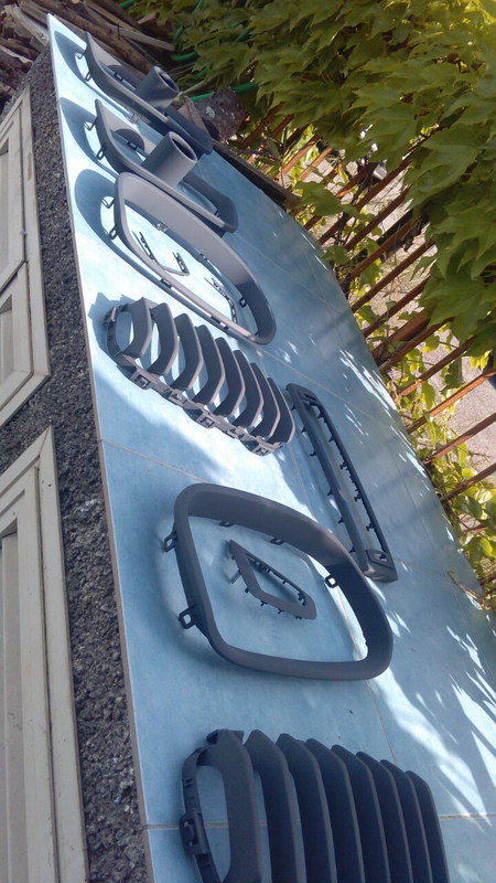

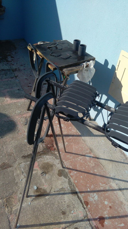

    posto delle foto di un up che ho fatto ad un utente del forum:
    in sostanza ho dovuto verniciare di nero lucido questi pezzi.

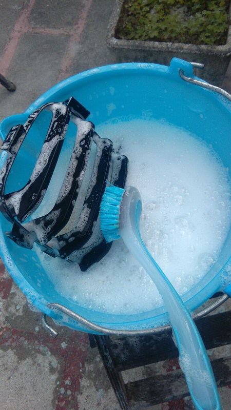

    -prima fase scartavetrare con carta (400) all'acqua per togliere sporco, mani di vecchia vernice e render "ruvido" il pezzo
    -seconda fase operazione di sgrassatura vera e propria con sgrassante e detersivo piatti.
  17. salpone
    14.730
    2.717
    12 Gennaio 2012
    praia a mare
    294.177.116
    320d E92 Msport

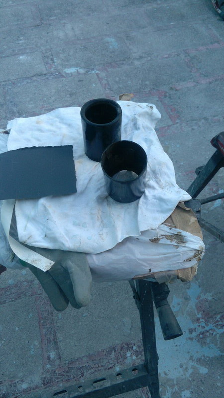

    - terza fase passaggio di fondo/aggrappante
    - quarta fase scartavetrata del pezzo con fondo/aggrappante leggera per eliminare la ruvidosità del fondo (uso la carta all'acqua gia consumata)
    - quinta fase passaggio del colore nero opaco
    - sesta fase passaggio a 4 mani di trasparente lucido
    [​IMG][
    il mitico forno di casa salpa per asciugatura pezzi
