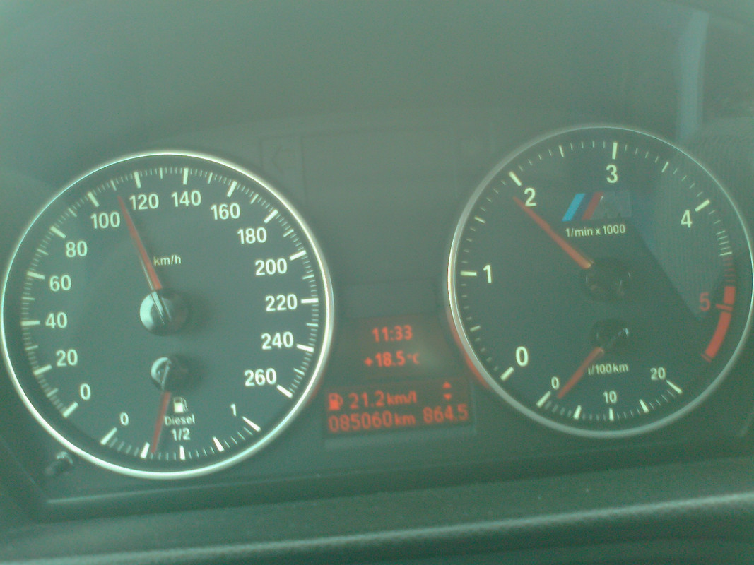

    ahahha la prossima settimana che monto le termiche da 17 posso vederlo anche io:D:D:D
  2. salpone
    14.731
    2.717
    12 Gennaio 2012
    praia a mare
    294.177.116
    320d E92 Msport
    a me quel consumo è con i 19

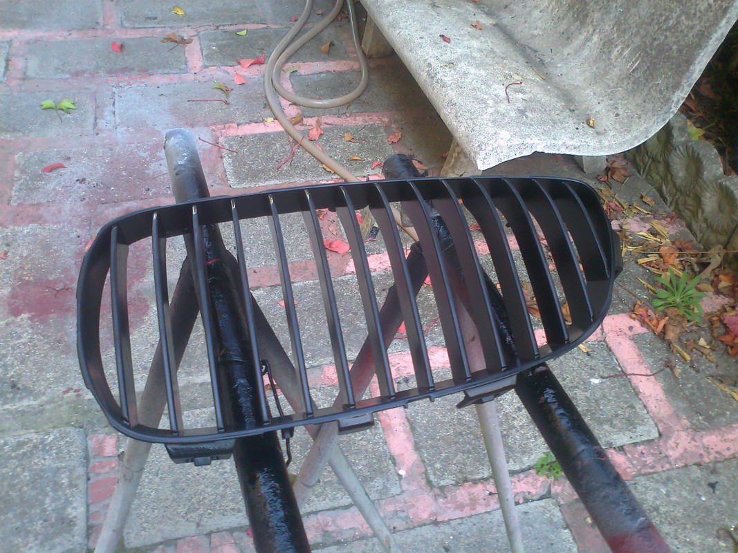

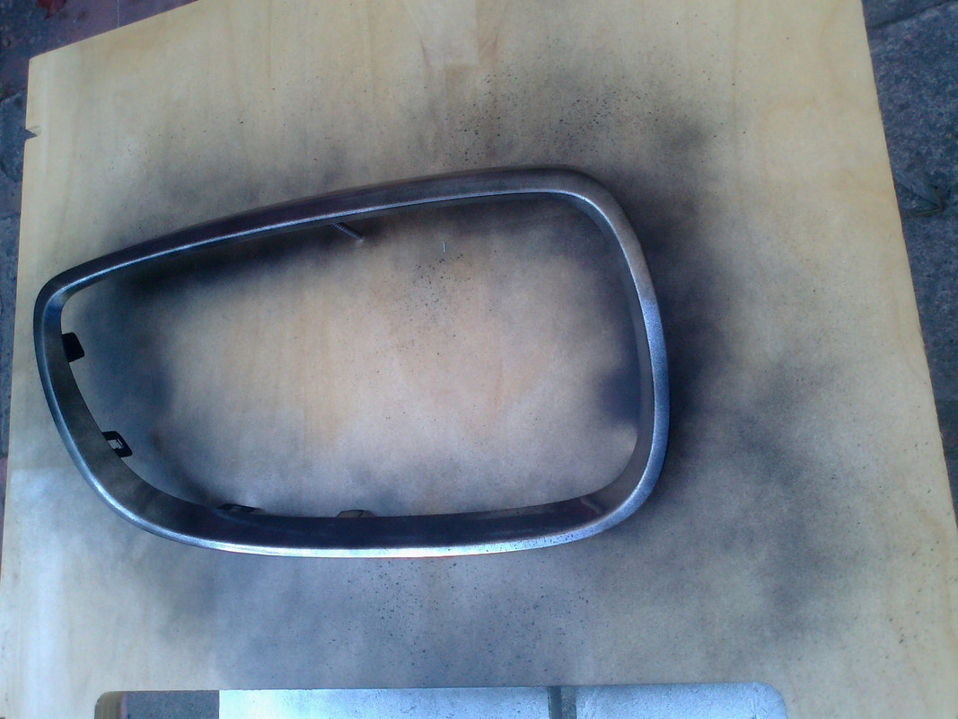

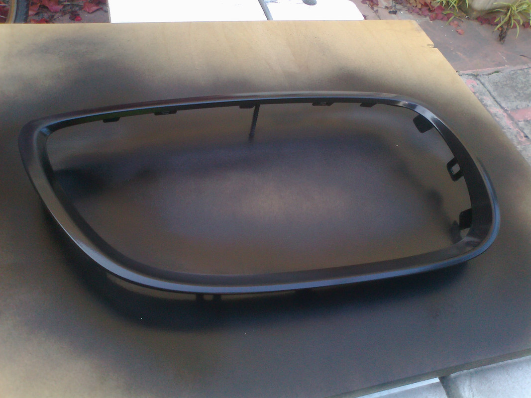

    e mentre avevo cofano aperto ho deciso di far diventare i mie reni da nero opaco (plastidip) a nero lucido come le performance
  14. salpone
    14.731
    2.717
    12 Gennaio 2012
    praia a mare
    294.177.116
    320d E92 Msport

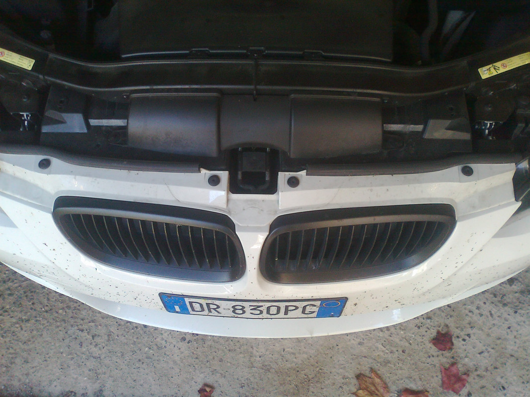

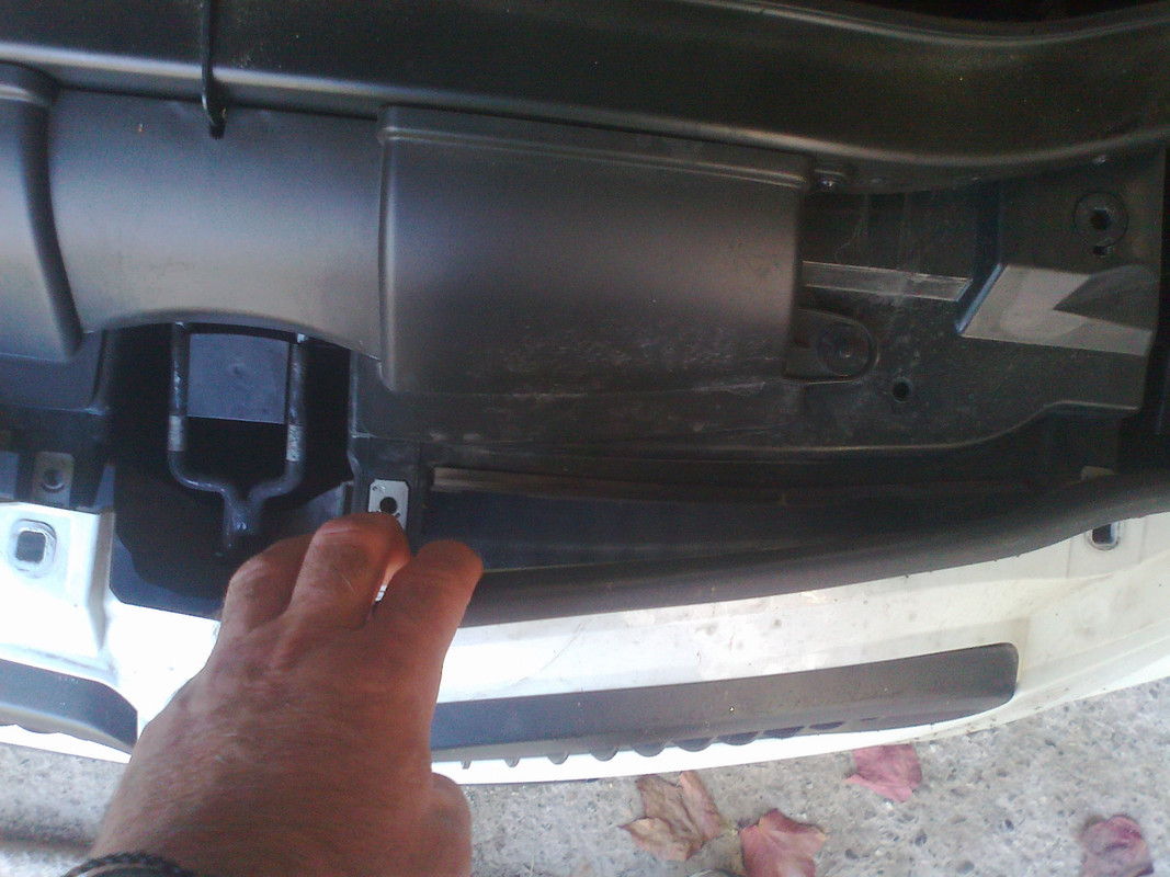

    per [MENTION=42888]Michele Gataleta[/MENTION] : vedi quelle 4 viti nere? sono torx le sviti e........
    vedi che si allarga il paraurti, ci infili la mano dentro e sganci i reni
    con il plastidip tutto facile toglierlo

    ti è venuto bene....ma gli hai grattati prima di passare il colore ??? Perchè il cromato che c'è nei reni originale non fa aggrappare bene il colore !
  16. salpone
    14.731
    2.717
    12 Gennaio 2012
    praia a mare
    294.177.116
    320d E92 Msport
    ahhhh bruce lee certo che ho grattato con carta fina ad acqua
  17. bradlee
    bradlee Direttore Corse
    1.675
    65
    17 Dicembre 2010
    232.609
    bmw 320d e92 msport
    Apposto menomale :D /emoticons/biggrin@2x.png 2x" width="20" height="20" /> perché dalle foto mi sembrava di no xD /emoticons/laugh@2x.png 2x" width="20" height="20" />

    Li hai montati questi reni lucidi ?!?!?! :D /emoticons/biggrin@2x.png 2x" width="20" height="20" />
  20. salpone
    14.731
    2.717
    12 Gennaio 2012
    praia a mare
    294.177.116
    320d E92 Msport
    devo passarci il lucido che non avevo.
