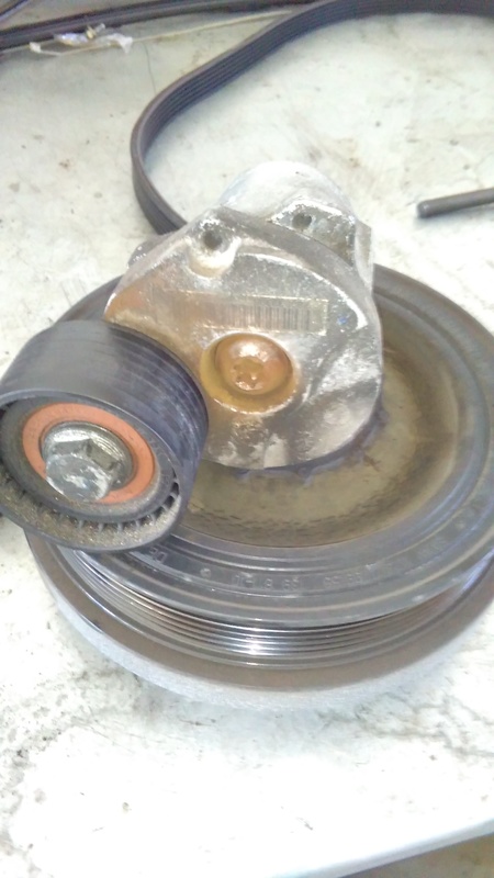

    E mentre sono in bmw a cambiare olio, mi chiamano e mi fanno vedere la cinghia servizi tutta screpolata, e la puleggia albero motore spaccata.

    Costo dell operazione compreso il cambio olio filtro e tendicinghie 600€.

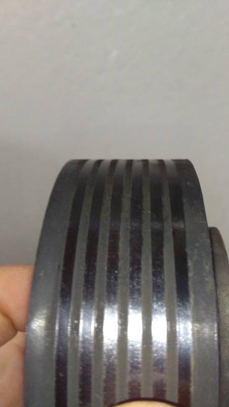

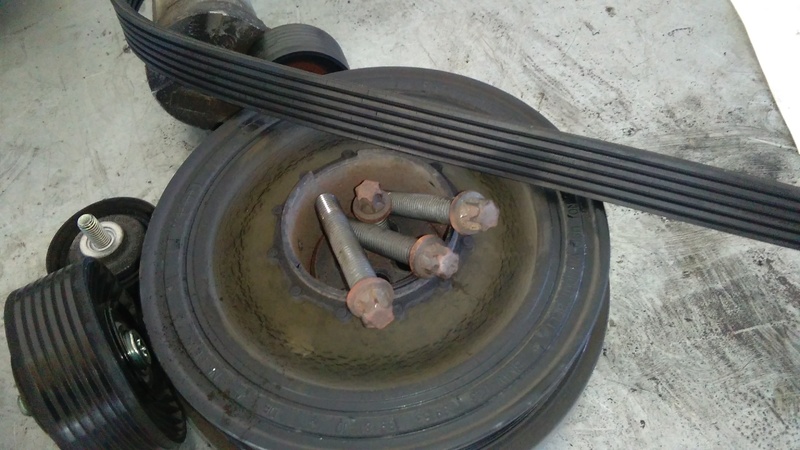

    questo è quello che mi han cambiato e devo dire davvero sono in condizioni pietose. il tendicinghia (quello arruginito) non molleggiava più. la puleggia albero motore, tutta screpata.
    i rulli qui di seguito non presentano più le scanalature, e son diventate lisce. la cinghia secondo me altri km non li avrebbe fatti, è tutta spaccata. km dell'intervento 126.000

    ovvio che si avrei potuto farlo anche io, ma gia ad esempio quella chiave per svitare i bulloni in foto (torx al femminile) ad esempio non ce l'ho.
