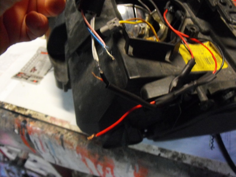

    saldatura cavetti led con spinotto vecchia lampadina H8.
    LCI izzato anche io

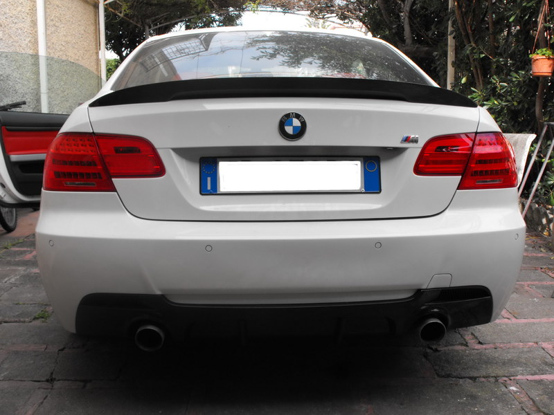

    ma come mai sfarfallano ? bisogna codificare forse ?
    sul sito BMW è un retrofit fattibile ma forse loro cambiano qualche centralina :
    http://www.bmw.it/it/topics/clienti-bmw/ricambi-originali-bmw/ricambi-originali-bmw/fari-posteriori-bmw-a-led.html
    qui la brochure :
    http://www.bmw.it/dam/brandBM/marketIT/countryIT/it_IT/clienti-bmw/RicambiOriginali/RearLights.pdf.resource.1381508618761.pdf
    Per Serie 1 avevo trovato su MBMW anche i fogli di post montaggio ufficiali e se non ricordo male cambiavano la centralina

    Il check luci che sfarfalla, basta toglierlo dove sono i led tramite codifica
  19. MB7
    MB7
    21.426
    1.177
    23 Marzo 2010
    8.529.301
    Si loro prevedono la sostituzione del modulo luci con la FRM3 è relativa codifica.
    Si esatto, elimini il check frecce posteriori (nei due stadi) e non si presenta più ;) /emoticons/wink@2x.png 2x" width="20" height="20" />

    si esatto ci vuole la fmr3 oppure codifica. non spendo altri soldi su questo up, mi va bene così, poi quando capto a Napoli o Roma(18 febbraio) vedo se posso fare codifica.

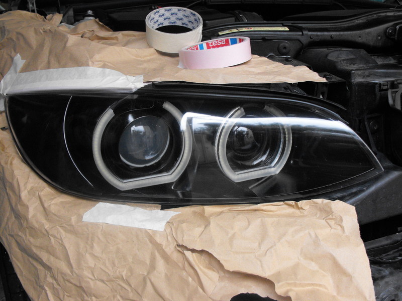

    [MENTION=53598]Thriller[/MENTION], io mi sto divertendo a passarlo sulle plastiche motore, l'ho anche passato sulla griglia radiatore( che è verniciata) del paraurti, e ora tratto anche i reni anch'essi verniciati.
    faro prima del prodotto:
    dopo il primo passaggio di Car Pro DLux
