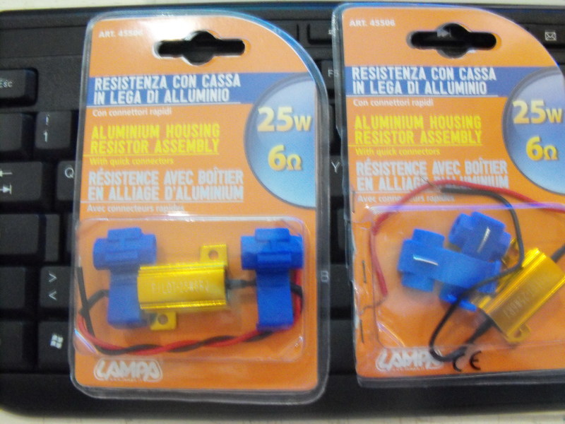

    nell'attesa dei fari posteriori e della codifica che dovrò fare, ho preso queste

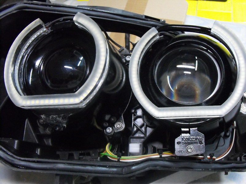

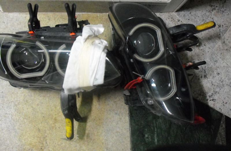

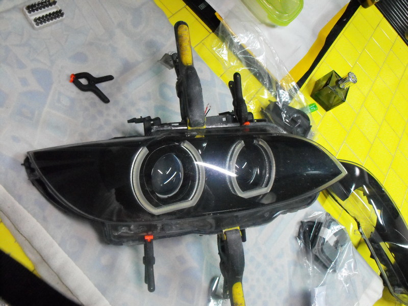

    fari chiusi.

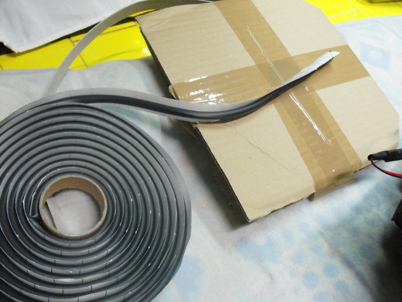

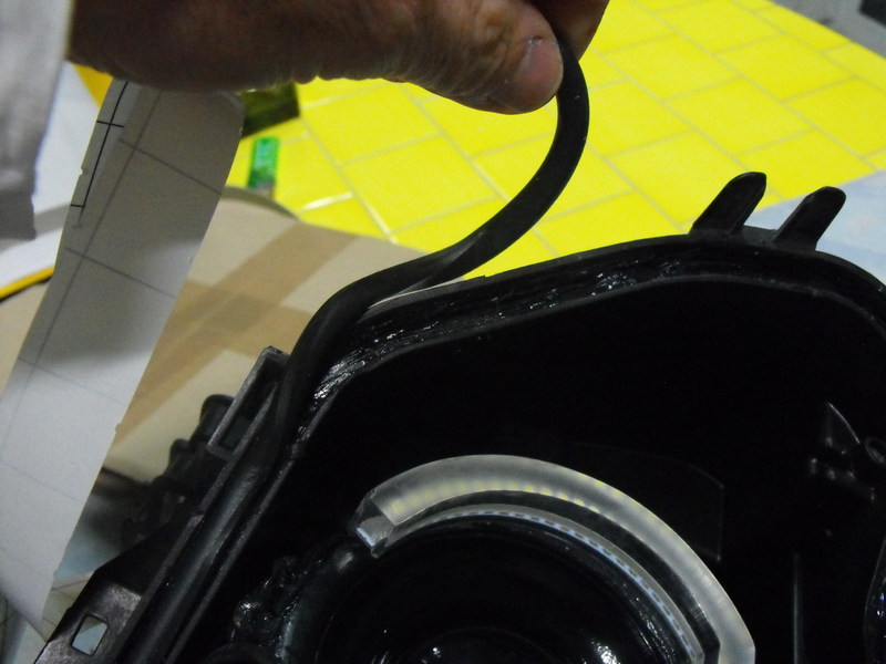

    mastice tedesco butilico per sigillatura fari

    Grande!!!! Non vedo l ora di vederli montati

    Belli,ma per chiudere bisogna rimetterli nel forno?

    Belli Salpone!! L'idea di verniciare anche gli anelli originali di nero è stata una genialata ;) /emoticons/wink@2x.png 2x" width="20" height="20" />

    messo il mastice, ho messo il vetro( plastica) ma non incastrato, e via nel forno per 15 minuti. una volta cacciati, il mastice è diventato morbido, si fa forza e si incastra tutto. dal lato freccia, nelle E92 pre c'è una vite torx che tiene la plastica(vetro) al faro, poi ci sono tutte le linguettine ...tactac e il faro è chiuso.
    domani gli faccio una passata di silicone nero tutto intorno per sicurezza, e poi collego
    dalle foto non si nota tanto, si vedono solo di un colore strano i nuovi anelli, ma tutto il faro nero (compresa freccia) ....................fa paura!!!!!!!
