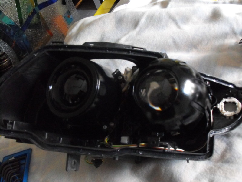

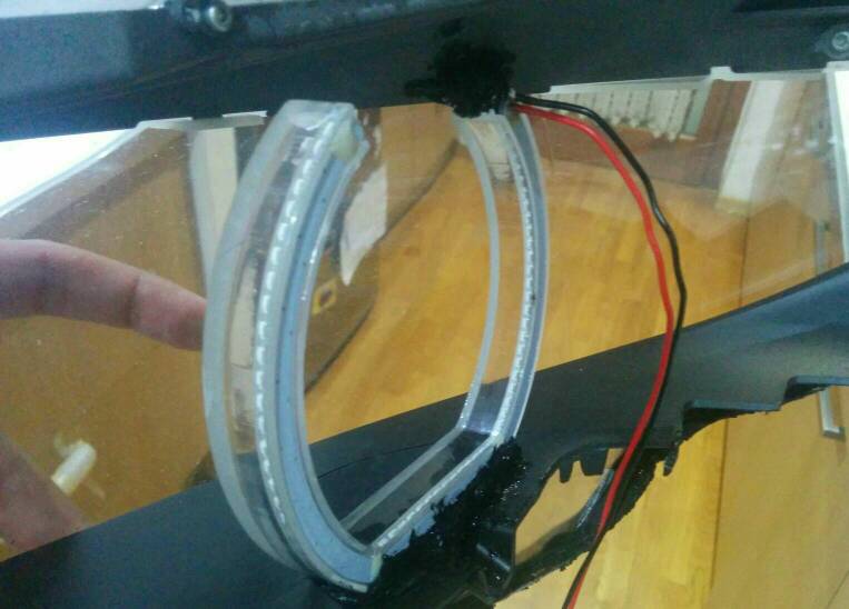

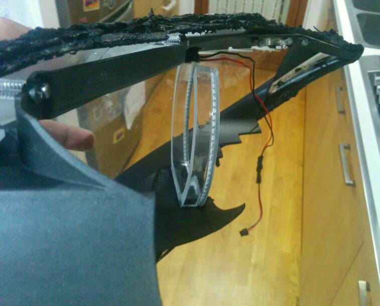

    se mi segui sapria gia che io quando uppo porto con me sempre macchina fotografica. mi piace informare e far vedere le fasi, le procedure e come fare le cose, per aiutare o far desistere, invogliare e coinvolgere gli utenti.

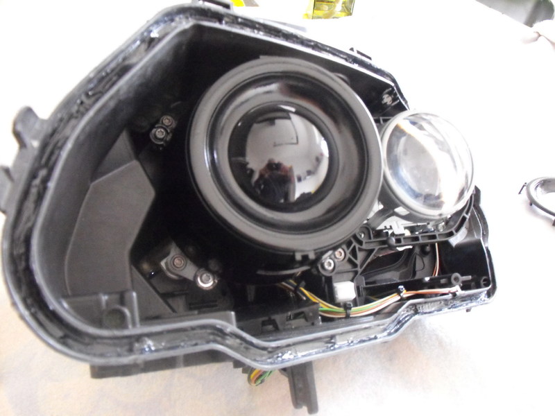

    con l'up fari anteriori sono fermo , non ho fretta tanto devo attendere settimana prox arrivo fari posteriori LCI, quindi procedo con calma.
    mi manca ancora scegliere il collante angel su vecchi anelli se colla bicomponente o silicone, nero o trasparente, comunque resistente agli UV.
    poi devo decidere se verniciare anche la parte di plastica nera oem che è fissata sul vetro dei fari, perchè è diversa dal nero opaco che ho dato io sulle palpebre, e quindi devo assemblarne uno e decidere vedendo come sembra.

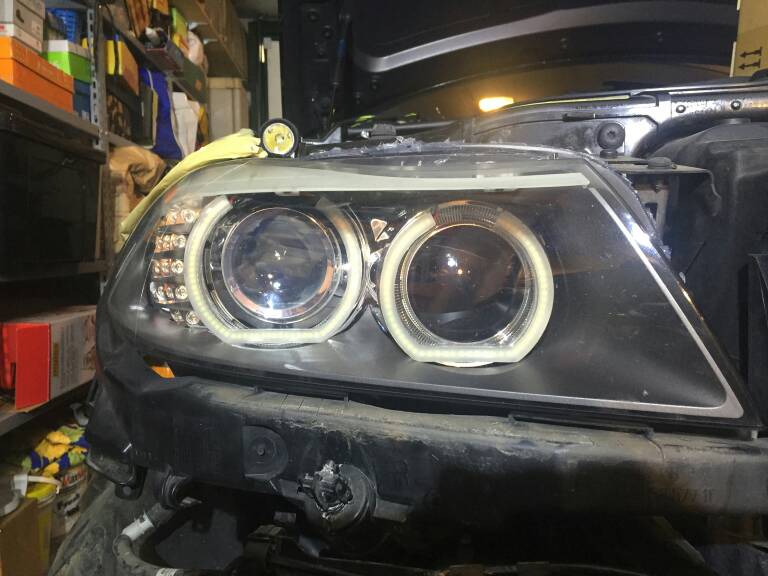

    Ti dico la mia ,non mi piace che quelli che li monti vanno incollati sopra quelli vecchi, ho visto gia i risultati e non mi piacciono, tempo fa ho visto una foto di [MENTION=43166]giustyle[/MENTION] dove si vedono gli anelli nuovi incollati sul vetro del farro, e quelli vecchi eliminati completamente, certo così e molto più difficile alienare i due anelli però il risultato di punto di vedere estetico e superiore, adesso la cerco la foto vediamo se la trovo
  6. salpone
    14.741
    2.717
    12 Gennaio 2012
    praia a mare
    294.177.116
    320d E92 Msport
    i fari E92 sono diversi di quelli di Beppe, e comunque io ho verniciato di nero anche vecchi anelli, però ancora non ho montato nulla, ma provando prima di verniciare è troppo complicato se non impossibile incollarli sopra la plastica nera, del vetro perchè hanno pochissimo appoggio

    Comunque trovate le foto [​IMG][​IMG][​IMG] l'ultima foto era per farti capire quello che ti voglio dire
    Spero che il proprietario del ultima foto non si arrabbi

    La mia soluzione potrebbe essere migliore a livello estetico ma ricordo che stiamo parlando di "piccolezze"
    all'interno di un faro che difficilmente qualcuno ci farà caso se non tramite una foto a 12megapixel del particolare.
    Se dovessi rifare un lavoro del genere.. credo che sceglierei l'incollaggio diretto sugli anelli, penso sia la soluzione più pulita ma più che altro la più sicura e duratura ;) /emoticons/wink@2x.png 2x" width="20" height="20" />

    per quanto riguarda incollaggio angel su plastica o su anelli originali, di sicuro l'anello originale piccolo va montato comunque perchè fa da tappo al gruppo ottico/parabola del faro lato interno

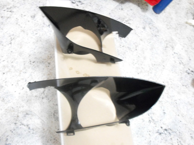

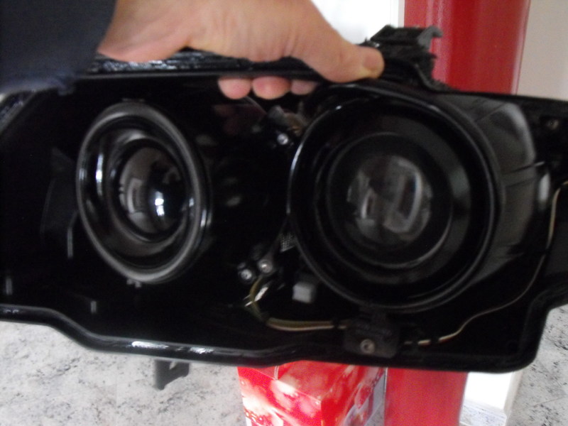

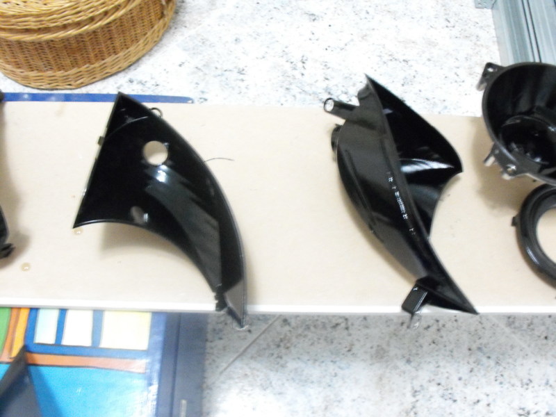

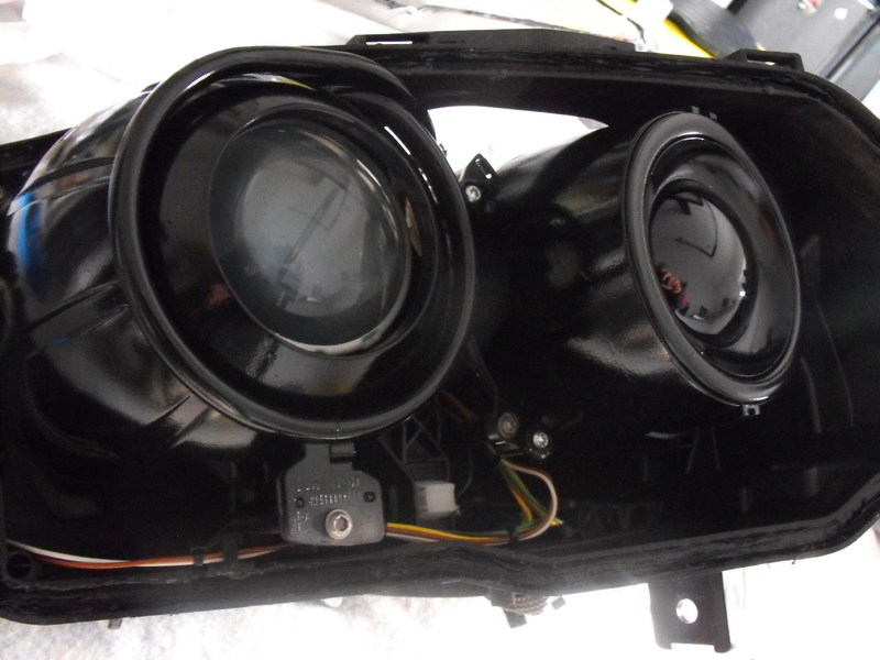

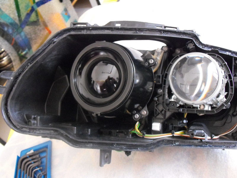

    oggi ho ultimato la verniciatura interni faro. ho dovuto verniciare anche la parte in plastica del vetro, perchè troppo diverse le 2 tonalità di nero . gia che c'ero ho anche verniciato le frecce interne/esterno

    il rusultato finale è come gli altri che lo han fatto. unica cosa volevo trovare un modo per fare una piccolissima scritta tipo M/// sotto il nero stesso , in modo da vedersi e non da qualche parte, solo in rilievo ma qui nel mio paese nessuno oggi poteva farmela immediatamente

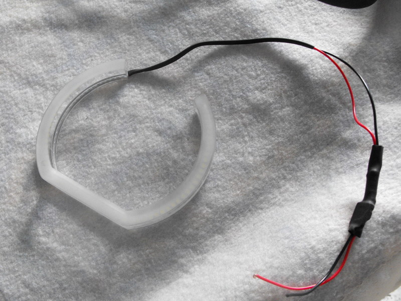

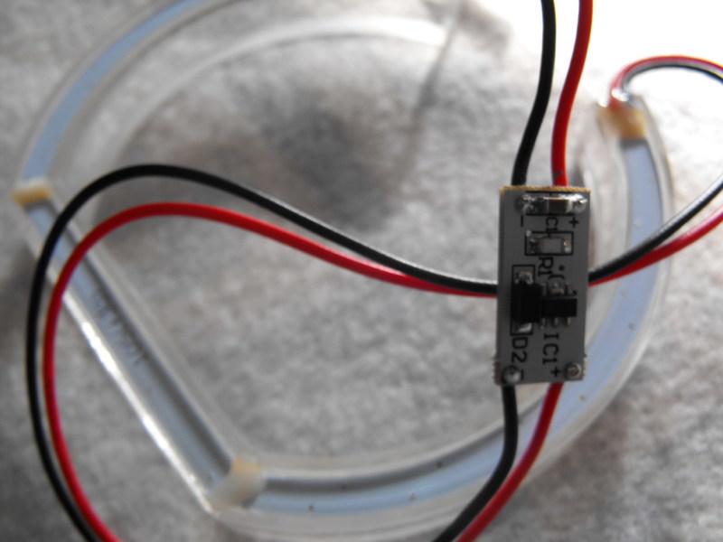

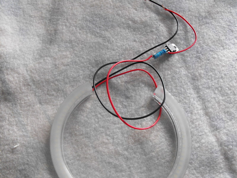

    assemblaggio fari
    la lente dellì'anello è trasparente/fume, originale , ma verniciando tutto l'interno in nero sembra sia nera anch'essa. mi piace questo effetto
    siccome potrebbero vedersi i cavetti rosso/nero, ho dissaldato delle resistenze e inserito una guaina termorestringente così si è tutti neri neri.
