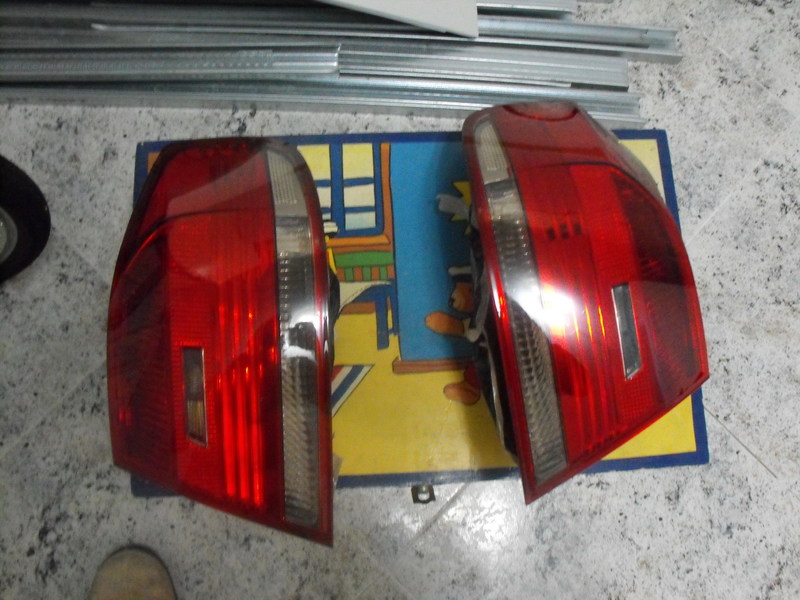

    stamattina, sono di garage. auto smontata, paraurti anteriore, fari anteriori, lama anteriore e fari posteriori.
    altro che pranzo di natale, sono gia all'opera, più tardi foto dei fari posteriori 2%

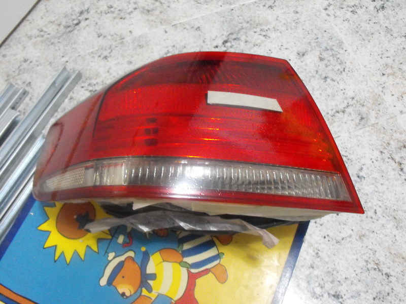

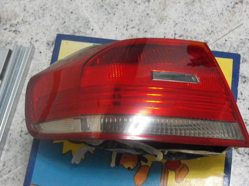

    porca miseria, la fretta di fare insieme il nero della lama ed il trasparente/fumè dei fari mi ha fatto sbagliare e devo rifare i fari daccapo, colatura .
    comunque ho fatto il 2% e poi aggiunto qualche goccia ancora di nero, l'effetto sembra buono, molto soft.
    domani li vedo alla luce del sole e decido se farli ancora al 2% o passare al 3%
    a vederli ora in foto sembra ci voglia il 3% dal vivo sembrano poco più scuretti. aspettiamo la luce del sole

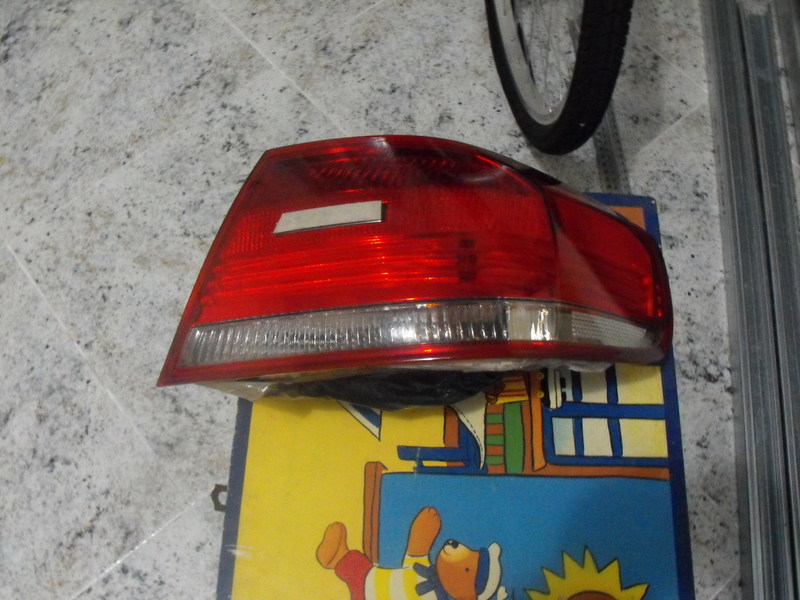

    ci sono 3 mani. mi sa faccio a 3%

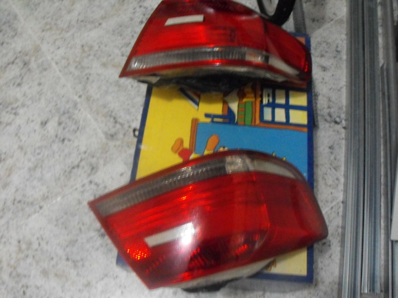

    allora in sostanza ho fatto al 2% ma credo ci voglia un pochino in più. unico problema che li ho gia rifatti 2 volte perchè il trasparente mi reagisce con il faro e praticamente lo strato non viene uniforme, fa dei puntini non di sporco ma non "attacca".
    quindi ora devo provare a farli con un aggrappante trasparente prima per isolare la plastica e poi passare il trasparente al 2,5%

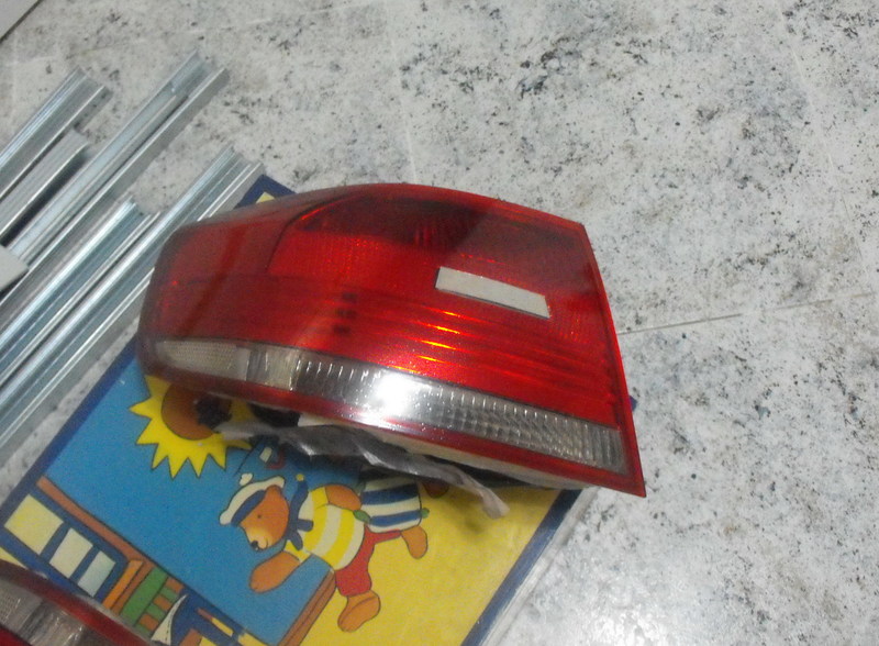

    ecco in queste foto il difetto della non totale copertura e la colorazione finale.
    si vede che a seconda della esposizione siano diverse le tonalità delle frecce (la parte più ovvia dove vedere il fumè), ma in realtà sono uguali e dal vivo direi sono più chiari che dalle foto.
    domani se non piove, farò al 2,5%.

    Scusa salpo ma la diversa tonalità dipende dalla cromatura che hai sotto.
    Stessa cosa nel rosso,come vedi nella zona superiore è più scura.
    Negli lci si nota meno perchè il fondo è più omogeneo.
