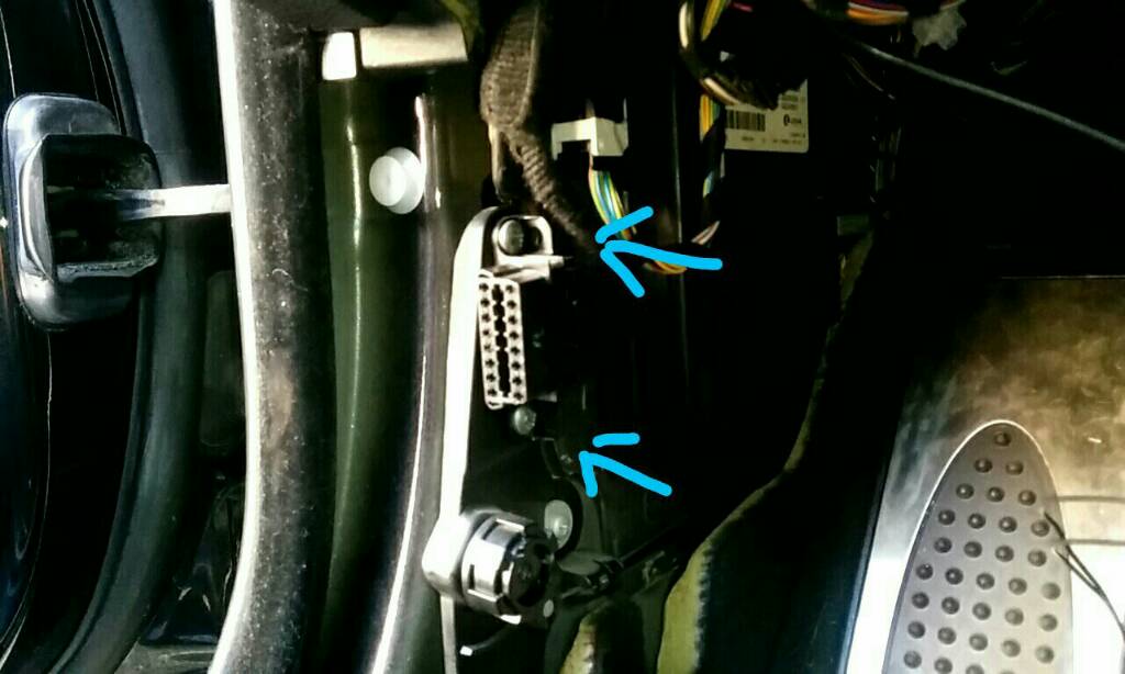

    si ovvio, io gia so come e cosa devo fare. volevo fare solo le misure per una verifica di tensione.
    come la si riconosce la Frm2?
  17. Giustyle

    Lo trovi scritto proprio sulla targhetta della Frm ;) /emoticons/wink@2x.png 2x" width="20" height="20" />
  18. salpone
    14.744
    2.718
    12 Gennaio 2012
    praia a mare
    294.409.643
    320d E92 Msport
    che sarebbe collocata? (sotto volante?)
  19. Giustyle
    10.303
    516
    14 Febbraio 2012
    5.912.556
    Bmw X5 F15
    320d coupè M, i miei step.............nel tempo che viene
    Eccola.. sopra/dietro le frecce blu ;) /emoticons/wink@2x.png 2x" width="20" height="20" /> si vede anche l'etichetta bianca dove dovrai leggere
