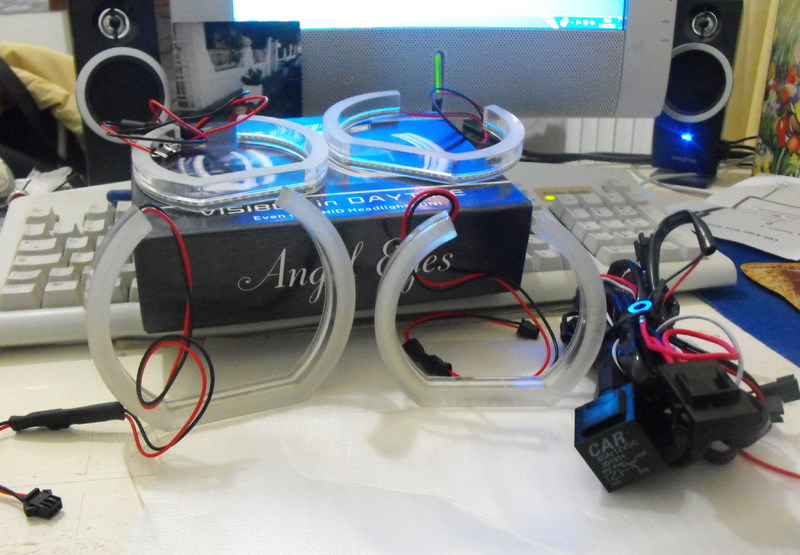

    .. Ke hai in programma???
    ✔️alentino
  20. salpone
    14.731
    2.717
    12 Gennaio 2012
    praia a mare
    294.177.116
    320d E92 Msport
    metterli ai miei fari. F30 style su E92
