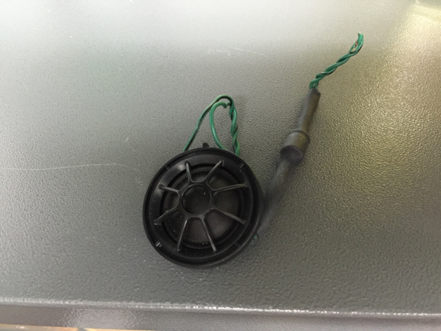

    Nooo esterni no.. Non mi sembra si possa raggiungere il livello estetico che darebbero gli originali ... Opterò x gli originali.. Qualcuno sa se hanno già la resistenza x il taglio di frequenza?
    Mac0
  18. chiccofi
    6.717
    672
    29 Ottobre 2007
    Firenze
    46.986.697
    modificare stereo serie 5 touring f11
    Son già pronti
    Questi son quelli che avevo io con impianto professional che poi ho sostituito con quelli HK
