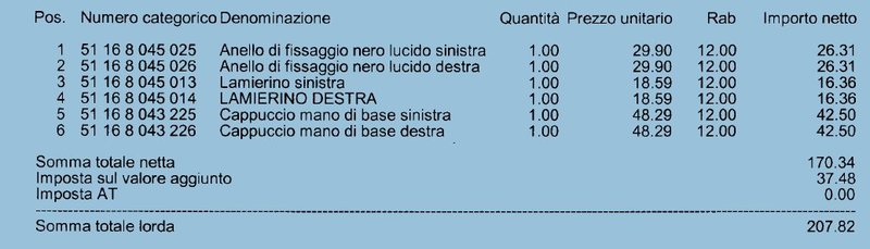

    questo il mio preventivo, con calotte

  9. salpone
    14.761
    2.725
    12 Gennaio 2012
    praia a mare
    294.409.643
    320d E92 Msport
    rettifica codici modifica specchi M3 pre E92
    51158045025..............nero lucido
    51158045026..............nero lucido
    51168045017..............nero lucido
    51168045018..............nero lucido
    51168043225..............solo primer
    51168043226..............solo primer
